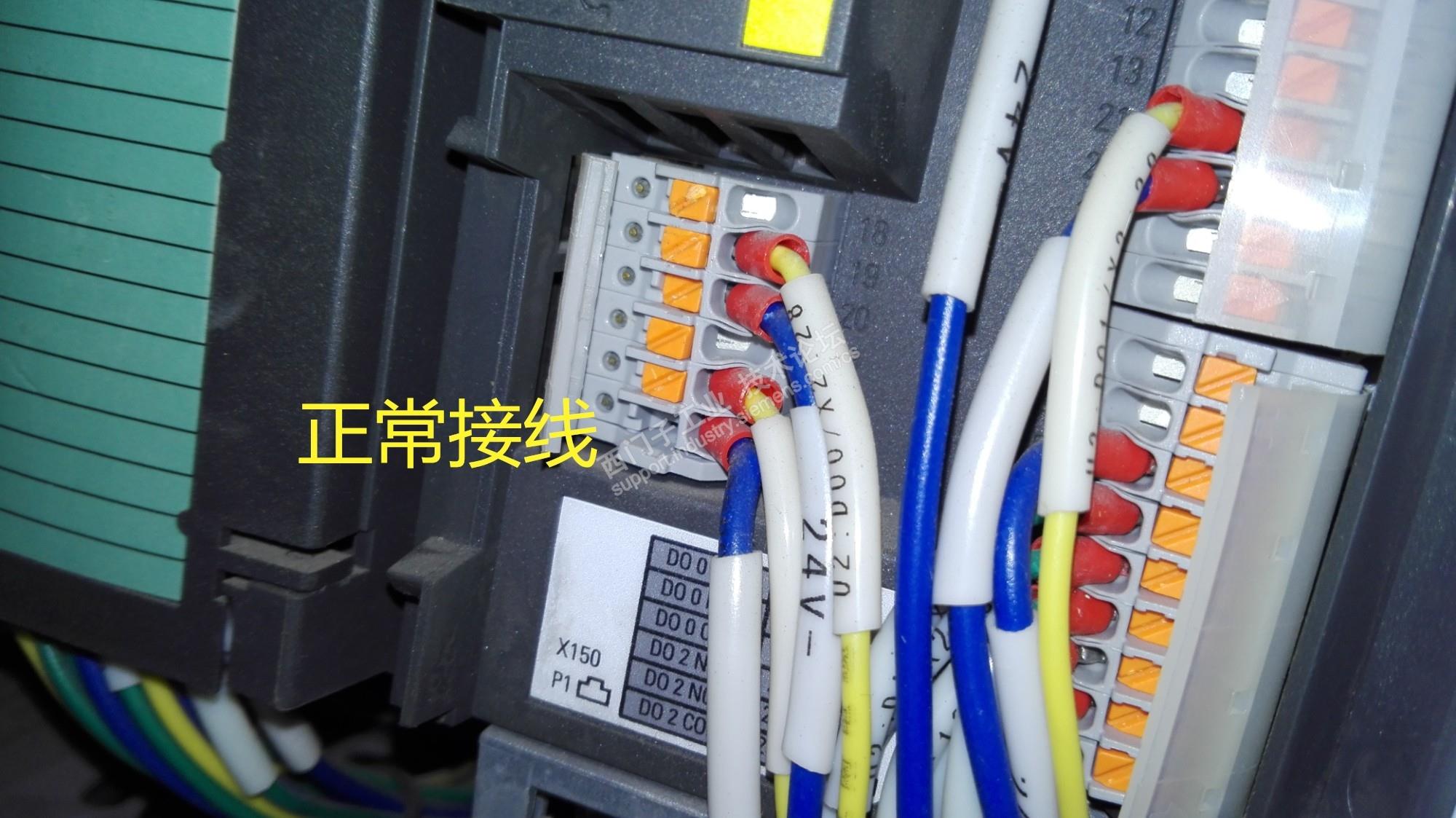

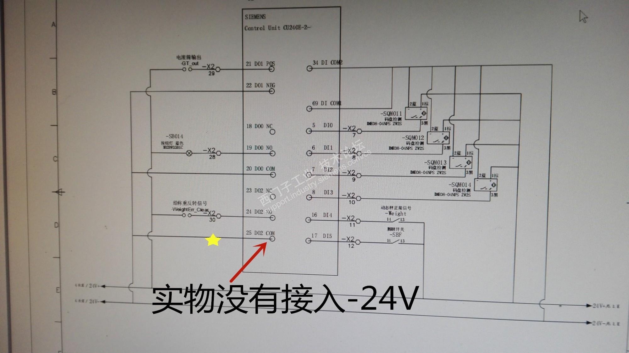

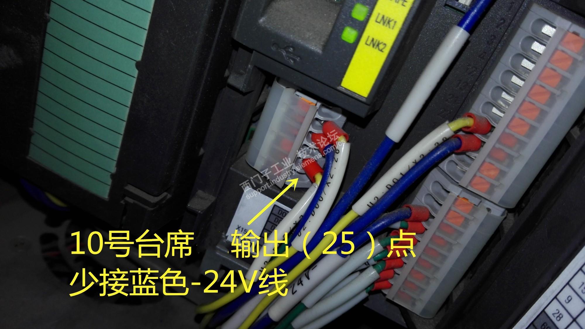

运行半年业务部门发现快递重量有点问题,原来漏接一根线。
