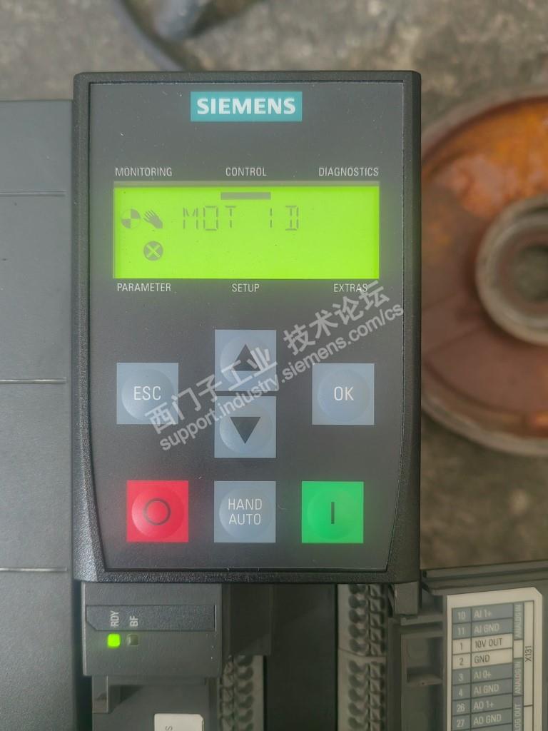

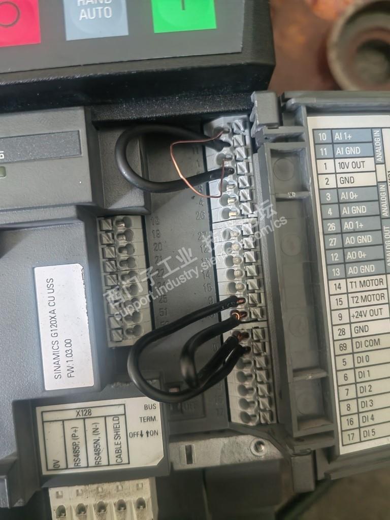

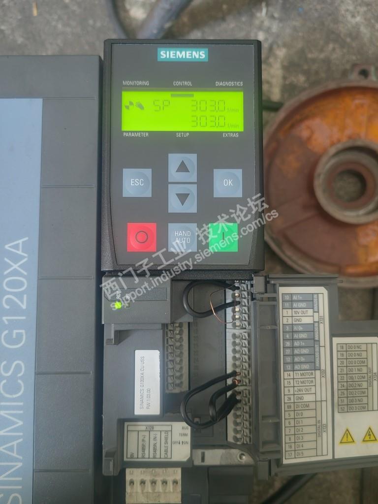

一台G120XA的装置,完全按照手册,快速调试完成,使用的是P015=41 的宏,相关的参数也确认了,接线28和端子69短接,11和2短接,启动信号9接到5(DI0)变频器纹丝不动,10和1短接,输入转速也完全不变
但是用手动模式能启动,是不是哪里设置的不对了?9和28之间电压26VDC,1和2有10V,这个我试了两天,咋地都不行
是不是端子坏掉了?

后来拿去维修了,说是什么控制板坏掉了
