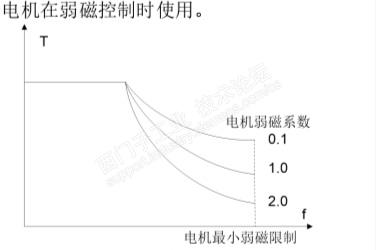

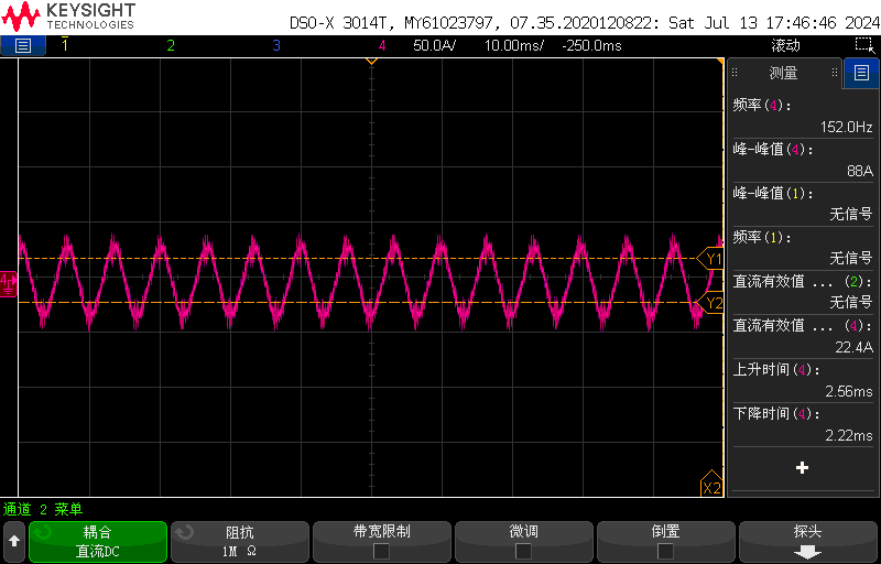

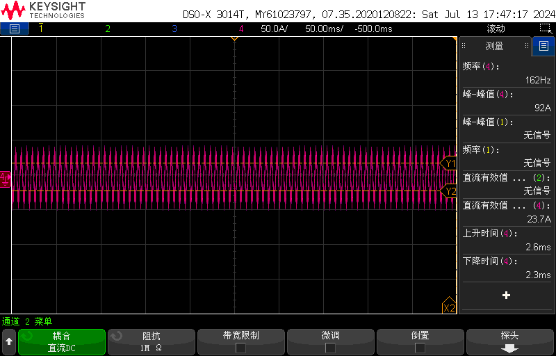

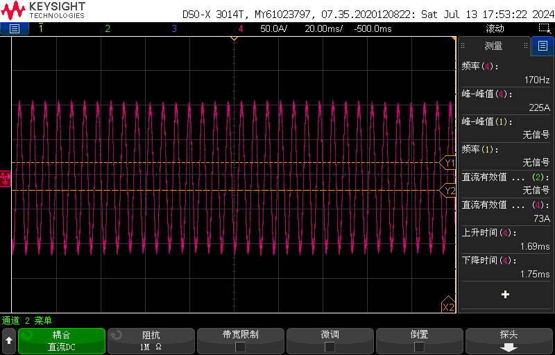

电机运行超出额定频率的时候,在2100转(恒转矩区140Hz)以上进入所谓的弱磁,在160Hz的时候电流也不算很大,只有20多A,但是到了170Hz的时候立马到了接近80A,如下图,请问这个弱磁的原理是什么,为什么电流变化如此之大,之后怕电机出现问题当时没有散热条件所以只是到了170Hz,但是我觉得频率再升高电流还会更得更快更大,调整了一下所谓的弱磁系数也没有什么变化,弱磁系数如下,请问该如何调整弱磁系数才能使逆变器输出的相电流小一些,按照我的理解,应该是弱磁系数越大,转矩越小输出的电流也就越小吧?

你标题不是说的永磁同步电机吗   永磁同步电机在弱磁区可不是电流越来越小哦  要考虑退磁电流问题啊
另外 有没有考虑开环试一下?开环没问题的话就纯纯的软件算法问题了 在这讨论没有意义
