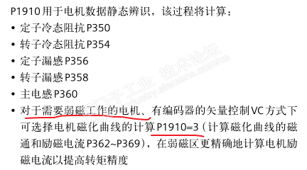

各位前辈,在看S120手册的电机优化章节时有这段文字,在下不明白,所以前来请教各位:什么电机需要弱磁工作?
希望懂的老哥可以不吝赐教

先说说一些需要弱磁工作的场合。
例如:连续拉丝工艺,我们知道,其过程由粗变细。较粗直径时,拉拔力大;速度较慢;到后面,细直径,拉拔力小;速度很快;满足“流量”相等。
很明显,模块化的机械设计,不应该设计很多种减速比的齿轮箱;传动越简单,设备维护性越好。那么,可以用不同极对数的电机,高速段配合弱磁(转矩降低而速度快的特性),完成加工过程。
此外,例如汽车,以前只是通过换挡,1档低速大转矩;5档高速,小转矩;而电车的电动机弱磁正好可以满足。
楼主:划红线的疑问;
需要工作在弱磁的电机,要做一下磁化曲线。为什么呢?
我们知道:标准电机,都是有机座号的。定子铁心截面都是确定的。也就是说,确定的材料,它的最大磁通量是确定的。在饱和点之前,磁通量基本是与定子绕组的安匝呈线性关系。过了饱和点则呈现增长缓慢。
在输出电压到达整流母线最大电压时,输出频率为电机工作的基频(额定频率);继续提高输出频率,输出电压无法提高,因绕组感抗的原因,而导致励磁电流减小。若电机(材料)质量有问题,还会电流与磁通比例进一步降低。
绕组的感抗,是在静态辨识过程中获得;
而该电机磁通饱和拐点在哪里?不知道。
因此有必要单独对这台电机做一下测试,
方法是(我猜的):给两相加载不同频率的电流,通过另一相检测磁通感应的电流。由此获得磁通曲线。
