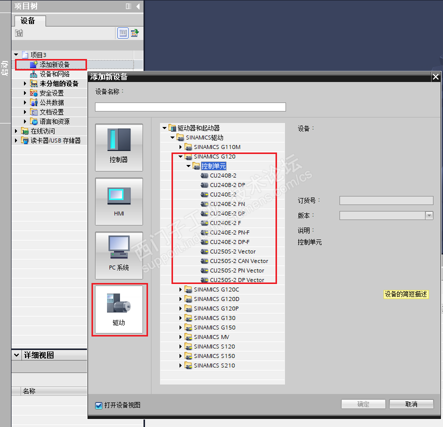

S7-1200控制G120,G120变频器在TIA硬件组态里面有两种不同的类型(见附图),请大师帮忙指点一下两种类型有哪些异同,第一种组态类型怎么添加(见附图)。

第1种是在硬件组态--网络视图中添加GSD的文件方式组态的,可以设置通讯参数,报文等,只能组态CPU与驱动器通讯,不能对驱动器进行配置、调试,安装GSD文件后,在硬件目录的其他现场设备下(PROFINET/PROFIBUS通讯)找到通过GSD添加的设备,拖拽到左边的网络视图即可;
第2种是在项目下添加了一个G120设备的方式,不但可以组态CPU与驱动器通讯,还可以对G120进行配置,设置参数,调试、优化等,前提条件是要安装SINAMICS Startdrive驱动调试软件。

论调试的功能性和易用性感觉startdrive比starter还差的不少,startdrive唯一的优势就是中文吧。
个人觉得术业有专攻  ,博途在目前阶段终究是以PLC和HMI编程为主, 既然是编程那么就用GSD简单的组态个通讯足以满足要求,编程就好好编程,真到需要调试变频器的时候再用SATRTER认认真真的调试 ,没必要非得使用startdrive把驱动调试的活儿要弄到博途里面,有些不伦不类的。
期待随着后续版本的更新 startdrive能更新的像starter那样强大吧。
