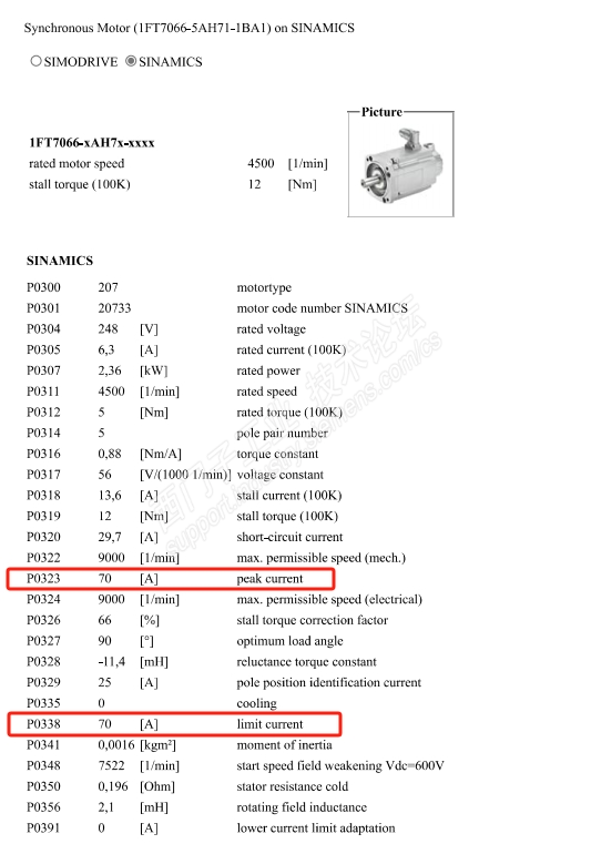

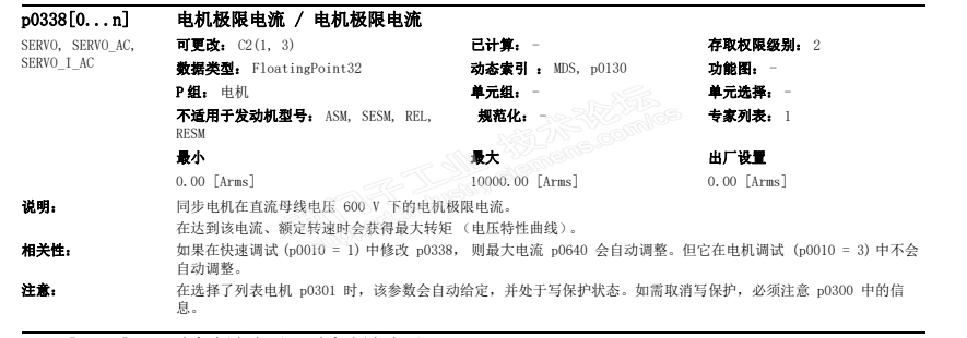

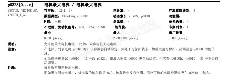

S120做伺服驱动器带第三方同步电机时,初次见到这两个参数的,有点迷茫,看字面意思我都怀疑我的中文水平了,极限和最大到底啥区别啊?于是乎翻中文手册,
看手册,感觉这俩区别是真不大,极限电流指的是在恒转矩端能产生最大转矩的电流 最大电流考虑了无功电流部分,但是第三方电机手册只给了堵转电流和峰值电流  堵转电流驱动器是有专门的参数了 那峰值电流我应该填到这两个参数的哪一个呢,非常不解,于是乎找到了西门子伺服电机的参数做比较,
由此看到西家伺服在这两个参数的设置上是一样的,随即拨打热线,问了西门子技术支持,技术支持查阅资料后回电  您猜怎么着  在用第三方同步电机时,这俩参数一样 没区别
虽然这俩货没啥区别 但是要注意二者最小值生效
;另外 P338是伺服模式独有的参数 矢量里面是没这个参数的

结合功能图和版主9楼的解释相信你能明白怎么设置了
P640最大可以为4倍电机额定电流 但是不能大于功率单元硬件电流限制。你可以把它理解为电机在长时间正常工作模式下所允许的最大电流。注意我说的是正常工作模式哦
