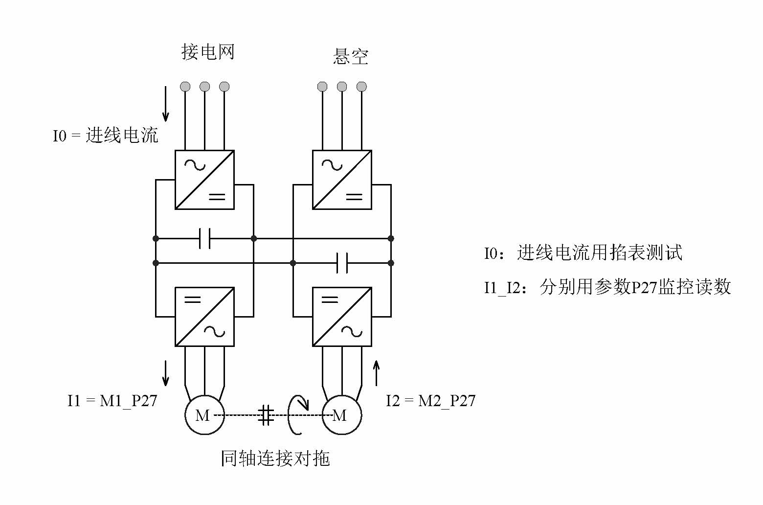

请教各位大佬:
3个VFD,2个泵在运行,1个泵待命。
备用VFD由备用电源供电,两个工作VFD由主电源供电。
主线路上的电压略低于备用线路上的电压。
当备用VFD也开启的时候,备用电源也输入电源,由于备用电源高,会不会出现整个负载都落在备用整流器上,而其他整流器都放松的情况?
这种情况会损坏这个整流器吗?
如果会损坏整流器,输入电压的电压差控制在多少范围内可行?

你对逆变器工作原理不清楚。
供电事情哪有那么简单的?
逆变器对直流母线稳定度是有一定要求的。它是在测定的直流母线电压条件下,只负责脉宽调制,获得交流正弦波电流。
3AC380-480V进线电压都可以,电压波形有畸形也没问题;但是电压不要波动。波动过大的结果:突然增大是(转速)失控;突然减小是触发电压过低F003而停机。
双电源供电,要求使用同一个中点GND/PE;
西门子有双电源供电的现成方案。

对拖试验问题-技术论坛-工业支持中心-西门子中国 (siemens.com.cn)
什么情况下对变频器的直流母线并联?就是直流母线网内,一个作为电动机需要消耗直流电源,一个刚好作为发电机补充直流电源。
