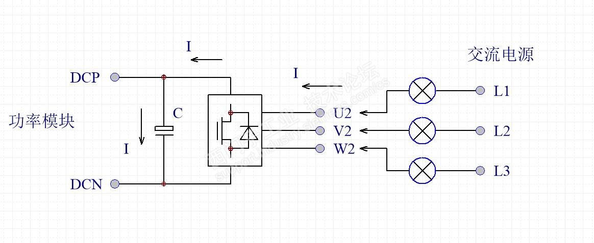

请教大家,S120柜机,电机模块存放时间长了需要给内部的电容充电。官方给的手册接线是下面这样的,相当于从电机模块的输出端接入了三相电源。
我的问题是,这样接线是如何给电容充电的?难道是通过IGBT上的续流二极管吗?
谢谢!

如下图示:
这个方法的预充电过程是,开始灯泡全亮,随着充电时间的加长,灯泡全灭。且为稳定状态。就是完成了预充电的过程。非常的安全和有效。
缺点,需要准备好三个电压和功率匹配的白炽灯。因地制宜,没有条件 ,就无法用到此方案。
假如,变频器的电源是可调节型的,直接接入即可。比如,整流回馈电源的那种,就应该没问题了。因为这类的电源对输出电流是有限制的。而且,西家传动好像这类的电源,都有专门的预充电功能。
只有BLM需要考虑长期放置的电机模块,要做预充电问题。
