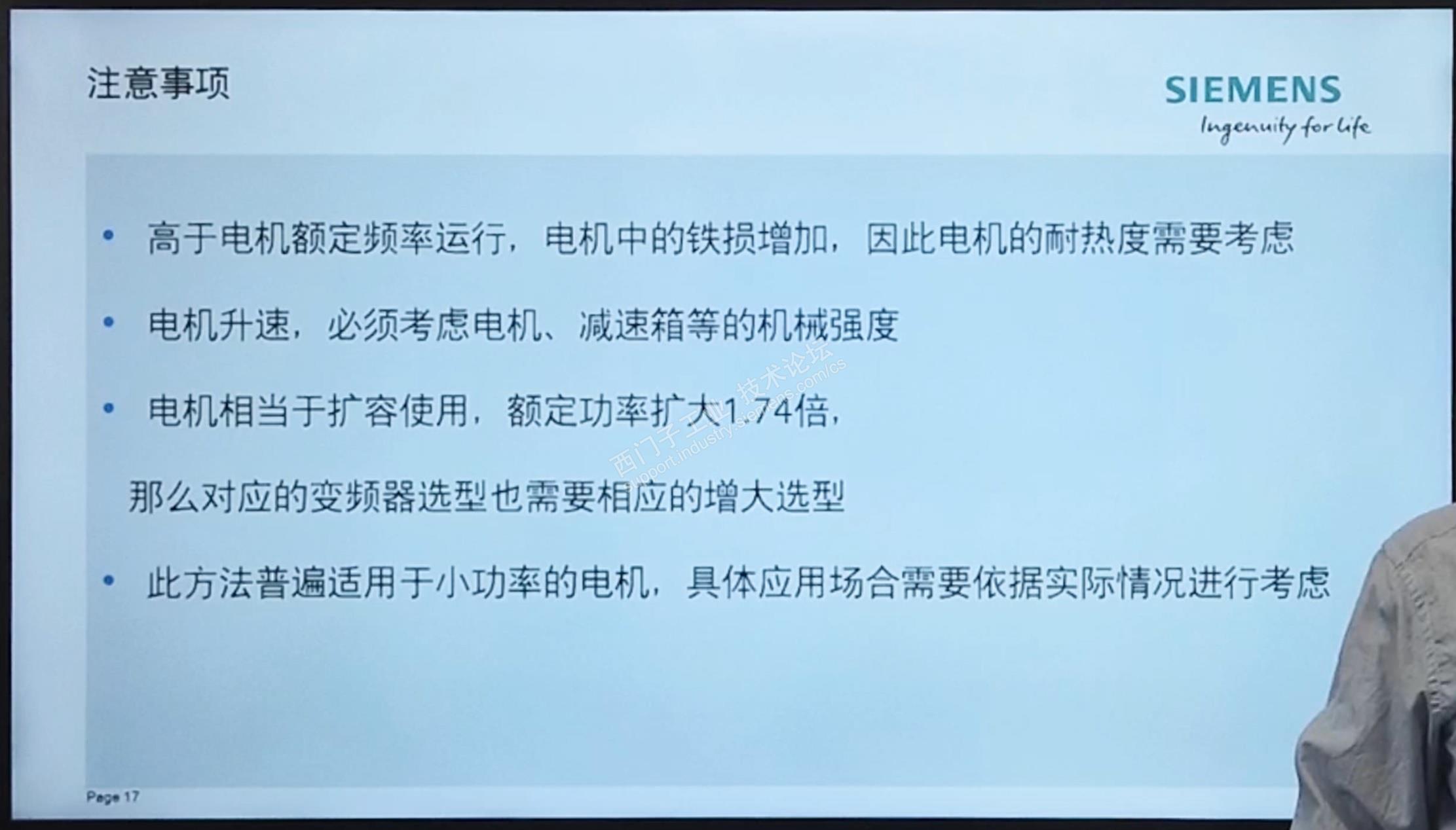

6楼    2024-08-04 17:10:00
精华帖  主题:回复:87HZ运行的情形
去看了一下西门子相关介绍视频,截了两张图放下面

8楼    2024-08-04 19:57:18
精华帖  主题:回复:87HZ运行的情形
对于一台质量好异步电机来说,87Hz的运行模式毫无压力。
要想使用这个模式,有几个前期条件。
首先,这台异步电机必须是:380V的Y接;220V角接。这种电机通常都是5kW以下的居多。包括那些0.37kW380V之类的异步电机。
其次,电机最好是4极电机。为啥?因为1500转对电机轴承太轻松了。3000转稀松平常。(如果你是机械设计工程师)不是么?
最后,电机质量得好一些。其实,就是定子、转子铁心材料要好一些。导磁率高一些。因为,这些异步电机基座号,尺寸都是标准的。质量好坏就是用料了。(其实就是选节能电机等级高一些的。)
87Hz模式的原理
在使用标准50Hz模式时,380V Y接50Hz的异步电机,在额定转速时,变频器电压输出已经到了直流母线电压最大值。之后,继续提高输出频率,由于磁路感抗(频率的函数)增大,导致(无功励磁电流、磁通减少、转子转矩降低。因此,表现为恒功率状态(输出转矩X电机转速(输出功率)为定值)。
当我们使用87Hz模式时,同样在3AC 380供电下,上述电机采用220V角接,接到变频器输出。
在此模式下,变频器将在输出50Hz时,保持输出220V;当继续提高输出频率时,变频器将继续提高输出电压,保持励磁电流,磁通不变保证转子转矩(驱动力)不会降低。直到87Hz,达到380V母线电压输出。之后,再继续提高输出频率,因为以达到最高电压,电机进入恒功率模式。
回答一些87Hz模式的疑问:
1、87Hz模式时,电机实用功率加大了么?
  当然加大了。电机功率是转矩X转速;额定转矩不变,但输出该转矩的可用转速提高了1.73倍。
(思考题:当50Hz电机输出额定负载转矩,5Hz转速时,电机输出功率是多少?)
2、电机电流提高了么?
  当然提高了。87Hz额定负载时,电流提高了1.73倍;但是,因为是角接,每相绕组的额定电流并没有变!
3、输出功率提高了,电机驱动轴会出问题么?
  不会,每一标准基座号的电机轴轴径都是标准的;机械强度都有设计安全系数。功率增大,电机轴额定转矩没变
4、220V角接的电机接到380V变频器下会出绝缘问题么?
  不会,因为,该电机本来就是380V绝缘设计的。在两种模式下,变频器输出的载波电压完全一样。不用担心绝缘问题。
需要注意的问题:
1、变频器的电流输出容量,要按照角接的电流选择。
2、对于强制散热风机,要按照1.73倍电机功率选择。(反而自带扇叶的会自然提高风量。)
3、调试要做磁化曲线。这样,变频器才能保证87Hz时的电压输出适应性改变。

精华帖:881
15楼    2024-08-05 20:54:52
精华帖  主题:回复:87HZ运行的情形
真的明白了?
其实,能满转矩输出,全靠励磁电流了!87Hz模式,仅仅是能够提高电压,保证87Hz输出以内励磁电流不至于降低!
励磁电流是什么?是无功电流
仅仅是因为角接方式,每一绕组电流并没有比Y接提高,但绕组连接节点电流提高了1.73倍而已。单独每一绕组损耗都没变。
那么会带来什么问题呢?就是散热!
也就是,1kW电机(变频强制散热)的风机要更换为1.74kW电机风量的风机。
而对于自散热叶片电机来说,本来更高转速,风量自然加大。这种使用,只要不在25-30Hz以下长时运行,啥问题也没有。
最后,你的图红线顶端(87Hz)之后,也是一条水平线;与绿色线是一样的;恒功率区间。
