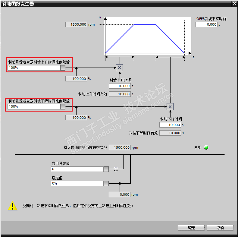

5楼    2024-08-08 08:38:14
精华帖  主题:回复:G120 多电机调速
再贴两个图。
1、P1071主设定值比例系数可以直接设定一个百分比固定值,也可以BICO连接P2900,通过P2900设定,或者连接PZDx(走通讯的话);
2、斜坡函数时间设定比例(P1138/P1139),也可以BICO,同主设定值比例系数的修改方式一样。

9楼    2024-08-08 18:17:28
指出几点供参考:
1、关于使用的报文。
实际使用有两种场景:
一种是相当于X、Y、Z轴的运动速度控制;如空间曲线(焊接轨迹);其要求特点是:速度矢量恒定。保证熔深、焊缝一致。
毫无疑问,焊缝运行速度根据焊接工艺决定;而XYZ各轴速比随时根据空间形状。
也就是,各台统一的速度给定,视为焊接(矢量)速度;而各轴比例由焊缝轨迹空间曲线平面投影决定。
这工况,当然使用PZD报文控制,报文352是很好的选择,(控制字后4个字就可以自由互联。)
另一种类似于多机台拉拔设备,一种产品根据配置拉拔模具,只有一种速度配比;几乎不会在运行中改变(一定是停机换模才改变。)
这类更换产品才改变参数的工况,完全没有必要使用过程控制报文!
直接存储在固定值2901、2902中;而方法:可以使用非周期通讯,甚至任何S7通讯
2、关于斜率时间缩放:注意:实际上,时间缩放恰巧是速度比例缩放的倒数,很容易计算。
3、最后,要了解每一台西门子驱动器,都有MOP(电动电位计);在第二种工况下,你可以使用它,所有驱动器均是一样的MOP配置,它们会输出统一的速度设定值。这意味着,你可以用两个常开触点,通过端子操作升降速;(通常使用多路微型继电器,一次操作多台驱动器一同升速/降速。)
以此,给用户提供了生产更可靠的控制方案,你的设计鲁棒性更强。
