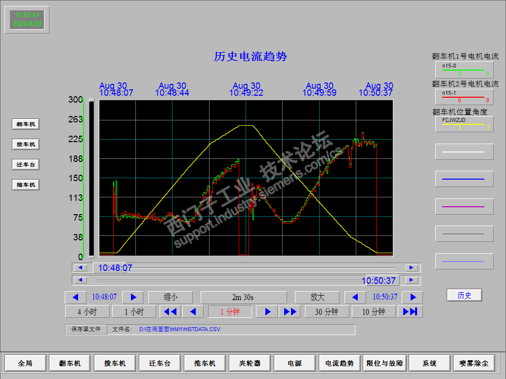

火车翻车机,两台电机通过长轴驱动,长轴中间有膜片联轴器,无速度编码器矢量控制,两台电机分别使能Droop功能。
无Droop功能
有Droop功能
