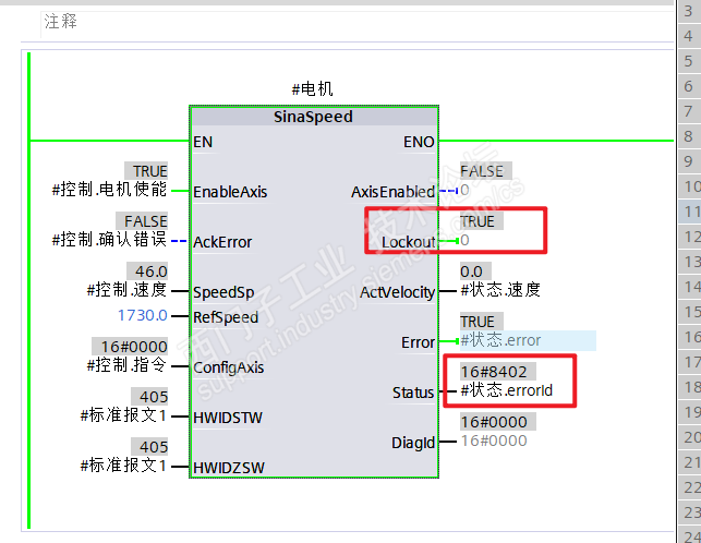

 回复:SinaSpeed 上电使能后,报16#8402【禁止接通】错误,Lockout也为TRUE

工控新手第一次给G120C变频器编写程序:
一使能就报错,但是调试却是正常的
请大家给看看是怎么回事,谢谢啦
靠,刚编辑完看了眼截图,我好像发现那里错了。。。明天试试。 不过这个帖子还是发出来吧,就当一次教训,在现场花了三四个小时都没解决。

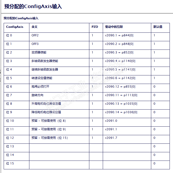

16#8402,驱动接通禁止处于激活状态。
 预分配的ConfigAxis输入说明

请参考2023年8月29日发布的文档,编号 :109747655的内容介绍。
https://support.industry.siemens.com/cs/ww/en/view/109747655
