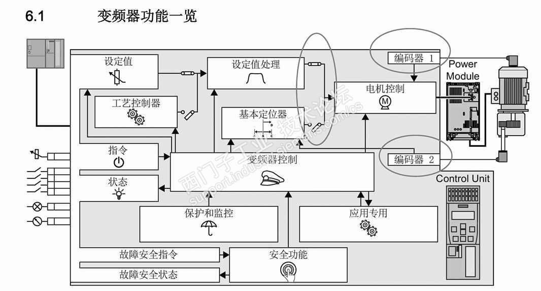

主题:G120如何做双闭环运动控制
G120控制单元端子接HTL增量编码器采集电机速度做速度环,外部西克激光测距仪通过西克网关连接到1500CPU采集距离,如何做双闭环位置控制

使用工艺对象走外部编码器定位轴就可以了啊
如何为 SIMATIC S7-1500 的运动控制工艺对象实现编码器组态?
参考上面这个链接

如果是两个编码器,并且是基于驱动器侧的位置环控制,可以如上图连接;但楼主的位置检测是光栅尺,不知道可不可以将位置反馈放在驱动器侧,这就是楼主想要的EPOS控制;
PLC的工艺轴,实际上是将位置环放在控制器侧,驱动器做速度环控制,plc做位置环控制;工艺轴的接口更丰富一些,可以接光栅尺。
