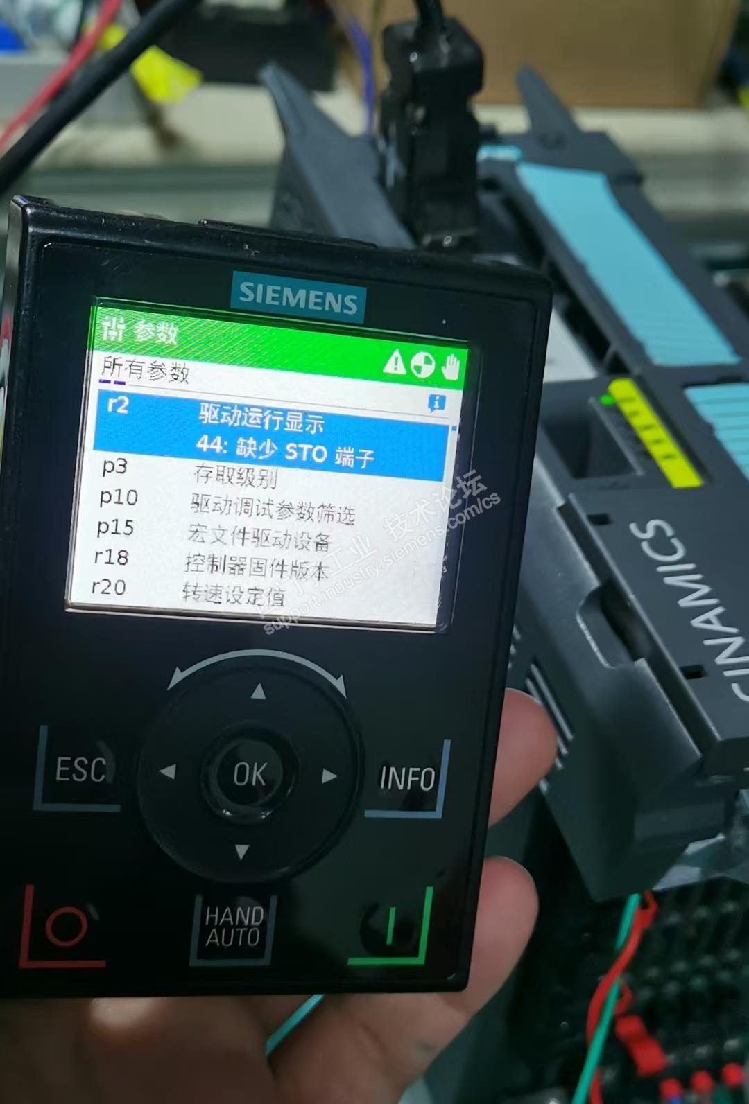

变频器没有报警,但是也无法启动,监控R2参数,提示缺少STO端子,变频器的控制单元我恢复了出厂设置,还是不行,还是无法启动变频器,切换到HAND手动模式,按下运行键也是没有反应,大家有没有遇到过,这是什么原因导致的呢,这种控制单元能不能刷OS系统,是哪里原因呢,谢谢大家

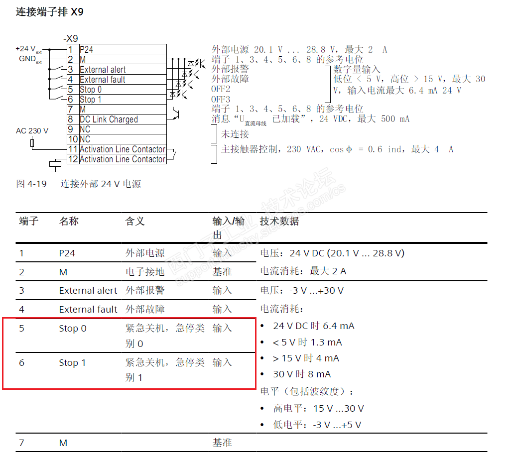

看了一下G120XA的手册关于X9端子的介绍,这个是FSH(315kw)-FSJ(560kw)尺寸才有的。
端子上有Stop 0急停类别0和Stop 1急停类别1的功能,这个用得不多,特地查了一下:

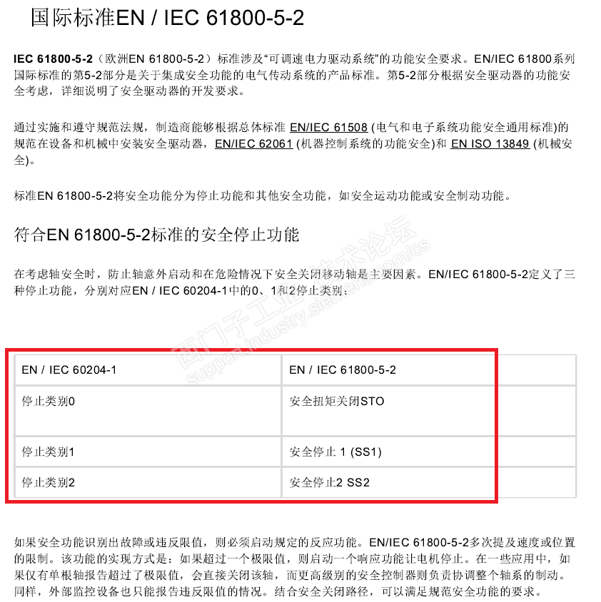

EN60204-1标准为机器停止定义了三种停止类别;
(1)停止类别0(stop category 0):非受控停止,立即断开机器驱动元件的电源;
(2)停止类别1(stop category 1):受控停止,电动机停止转动时才中止电源供电;
(3)停止类别2(stop category 2):受控停止,即使电动机已经停止转动,电源仍然继续供电。
而STO是属于EN/IEC 61800-5-2标准,两者有什么区别呢?继续找资料看。

G120XA小功率变频器,在功率单元上PCB板上没有那两个STO1,STO2相关的DIP选择开关,但也会有时在CU上看到会出现R2=44,这个时候已经可以确认是功率单元故障了。
  变频器功率单元有自己的微处理器,会周期性的自检自己的硬件软件状态,R2=44就是它送给CU的功率单元状态之一,因为固件和硬件的原因,是会出现无安全功能而送出安全功能状态信息的现象,那么会不会因为CU和功率单元之间的插座接触不好出现这种情况呢?不会的,功率单元给CU送的状态信息是通过485通信通,过它们的插座链接的,这个插座如果接触不好,或者黑屏,或者无法启动,或者会报F7800没有功率单元。就是说R=44和功率单元上的那个8针插座是否接触不好,毫无关系。

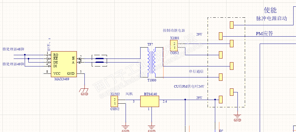

OFF2不等于STO,虽然它最终的控制结果是一样的,不然就没有必要专门设计STO端子了,就直认为OFF是STO使用就行了。原因是它们之间在控制时间上是有时间差的。
1   0FF2实现自由停车是走的程序,CU到PM,和两个微处理器的程序周期关联,会有延时,对比STO安全功能要求它还是不理想。
2  这样就可以理解ST0接线为什么都是在PM上而不是在CU的端子上,因为STO的操作是走硬件线路直接断开PM的触发电源和程序指令周期无关,从而实现最快的自由停车。

能解释下脉冲电源启动和PM应答两个针脚的功能吗?不是我和你争辩什么,我之前发帖遇到的这种故障,返厂维修检测的确是功率单元没有任何问题,都没有给我做任何维修。同时还有一个问题,如果把固件升级到V4.7SP10,就不会显示缺失STO了,但是给启动指令后仍然不会启动变频器,而是超过参数P0857设定的时间后报故障F7802(驱动:整流单元或者功率单元未就绪)。而且这种故障的确也是在我插拔了几次控制单元后消失的。

你看看上图 X9 端子说明 Stop 0旁边写的啥?不就是OFF2么?
再看下面Stop 0的说明不就是STO么?
看手册:所有PM内部故障(检测、极限值故障)它的响应都是啥?不都是OFF2么?
PM内部故障,不受控制器的影响,它自己就切断脉冲了。只是告诉CU状态OFF2。
再看顺控状态图,那些Pulse enable HW就是通过硬件接口,来自PM硬件脉冲使能信号。
CU上的STO功能启用,指的是并行双端子的通道安全。
大功率X9上的STO只是功能。并非安全通道。
我知道CU除了OFF2命令外,可以单独控制脉冲使能(控制字 位3)。对于我来说,那只是直流控制器使用的方法。
至于CU控制与PM上端子控制,两者最多2毫秒。看不出多大差别。
 所以,在我看来,OFF2与STO在功能上是相等的。
