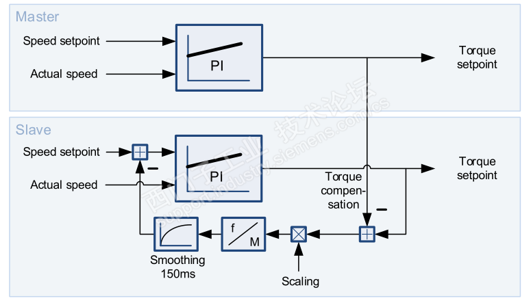

在前面的文章中,介绍过Droop(软化)功能的应用及使用效果。这里再介绍下Droop and compensation (软化和补偿) 功能的应用。
在这种控制模式下,从机的转矩会与主机的转矩进行比较。如果出现差异,将会调整从机的速度设定点,以便再次达到相同的转矩。软化反馈的强度可以通过软化比例因子来设置。
在这种控制模式下,通过比例调节和平滑处理来补偿突发的峰值和振动。转矩到速度的转换是基于电机的参考速度和参考转矩来进行的。同时,在这种模式下,主驱动器和从驱动器都是以速度控制方式运行。

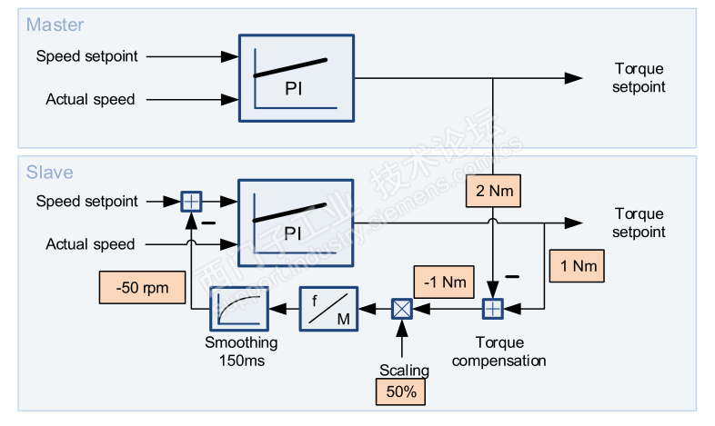

举个例子,我们有两个驱动器,它们都有一个速度设定点,即1500转每分钟(rpm)。主驱动器的转矩设定点是2牛米(Nm),而从驱动器的当前转矩设定点会减去这个值。当使用50%的比例调节时,计算结果是-1 Nm。这个差值随后被转换成速度的变化量,并经过平滑处理,例如,最终得到的结果是-50 rpm。从驱动器的速度设定点会根据这个变化量进行调整,由于得到的是-50 rpm,所以实际上从驱动器的速度设定点会从1500 rpm增加到1550 rpm。从驱动器会尝试加速,并提供更高的转矩来达到这个新的速度设定点。由于从驱动器加速并提供了更高的转矩,主驱动器所承担的负载就会相应减轻。这样,两个驱动器之间的负载分配就开始生效,它们会协同工作以达到更平衡和稳定的系统状态。

Droop(软化),Droop and compensation (软化和补偿)是不同的,Droop(软化)没有主从的概念,根据自己的转矩来降低速度设定值。Droop and compensation (软化和补偿)有主从的概念,根据补偿的转矩来改变速度设定值。
实现主从控制有很多方式,例如:转矩耦合、速度超调及转矩限幅、软化等,没有哪种是最好的,只有根据工艺要求最合适的控制方式。
