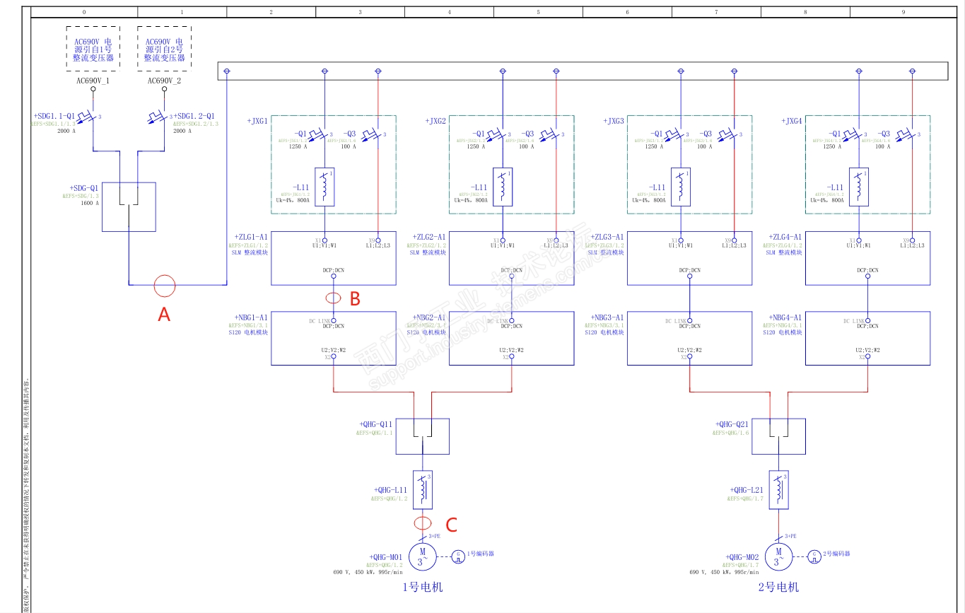

在690V的交流传动系统中,通常采用变压器中性点不接地的配置,即IT电网。如果系统中有一相对地绝缘低,系统还能继续运行,提高了系统的可靠性。但单相故障必须及早发现,避免发展成两相故障,或单相接地其他两相电压升高而造成的绝缘损坏。因此配置在线绝缘监测装置是十分必要的。
下面是一个具体使用实例:

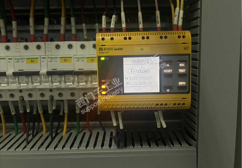

在线绝缘监测装置是本德尔(BENDER)iso685,整流和逆变装置均为西门子S120系列。
绝缘监测装置装在A点,我们用一个100K,20W电阻(实测102K)分别在A点(交流进线,正弦交流),B点(整流输出,直流),C点(逆变输出,PWM调制波)对地短路,装置均能准确的报出绝缘故障,并且测量到的对地电阻非常准,可见本德尔的在线绝缘监测装置相当可以,完全满足要求。
