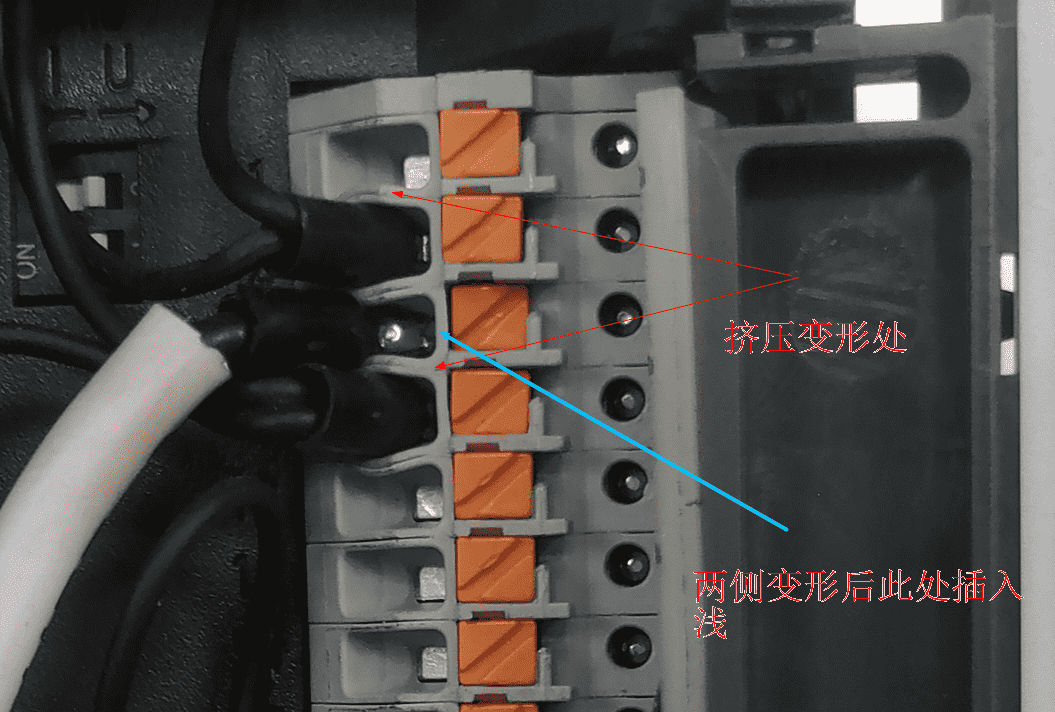

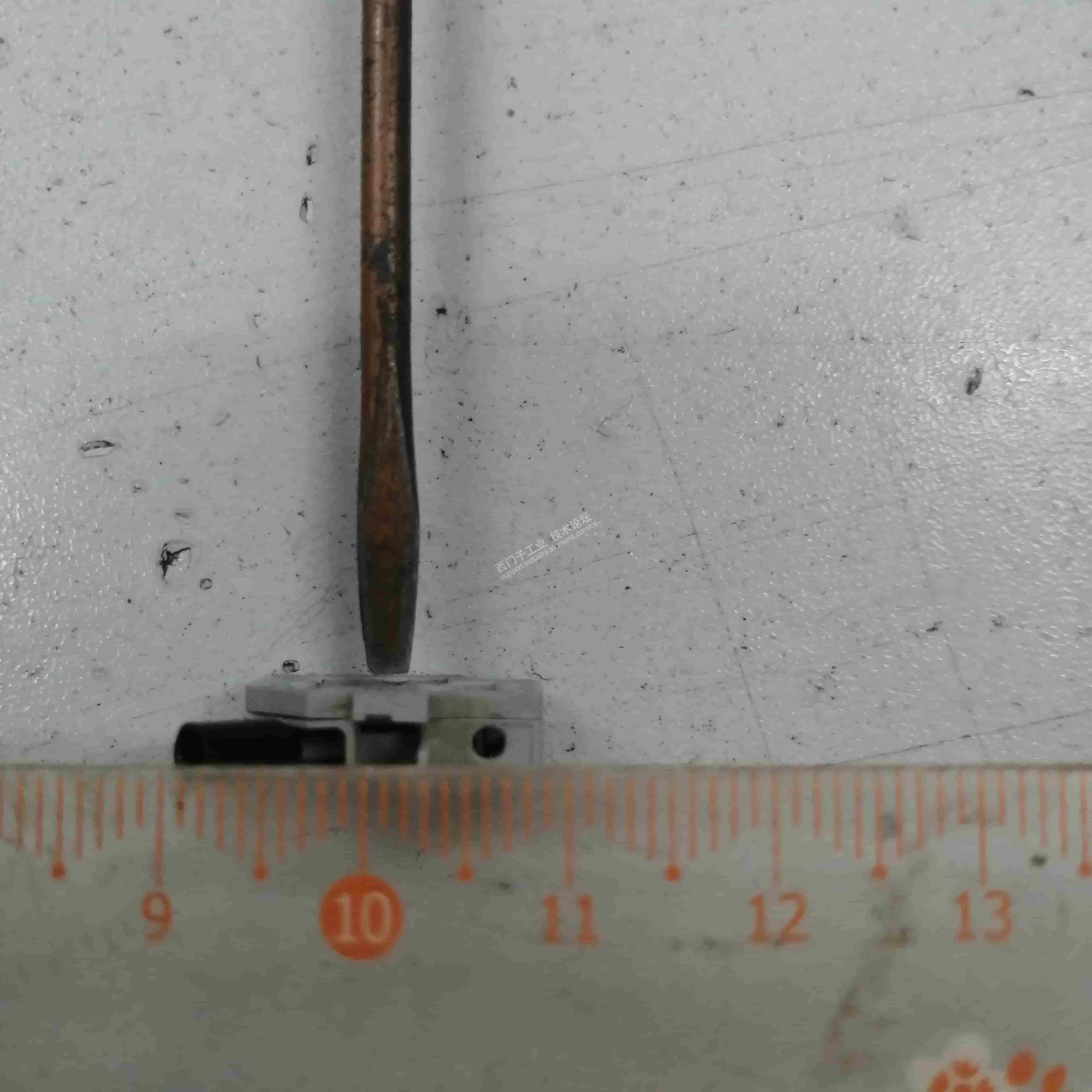

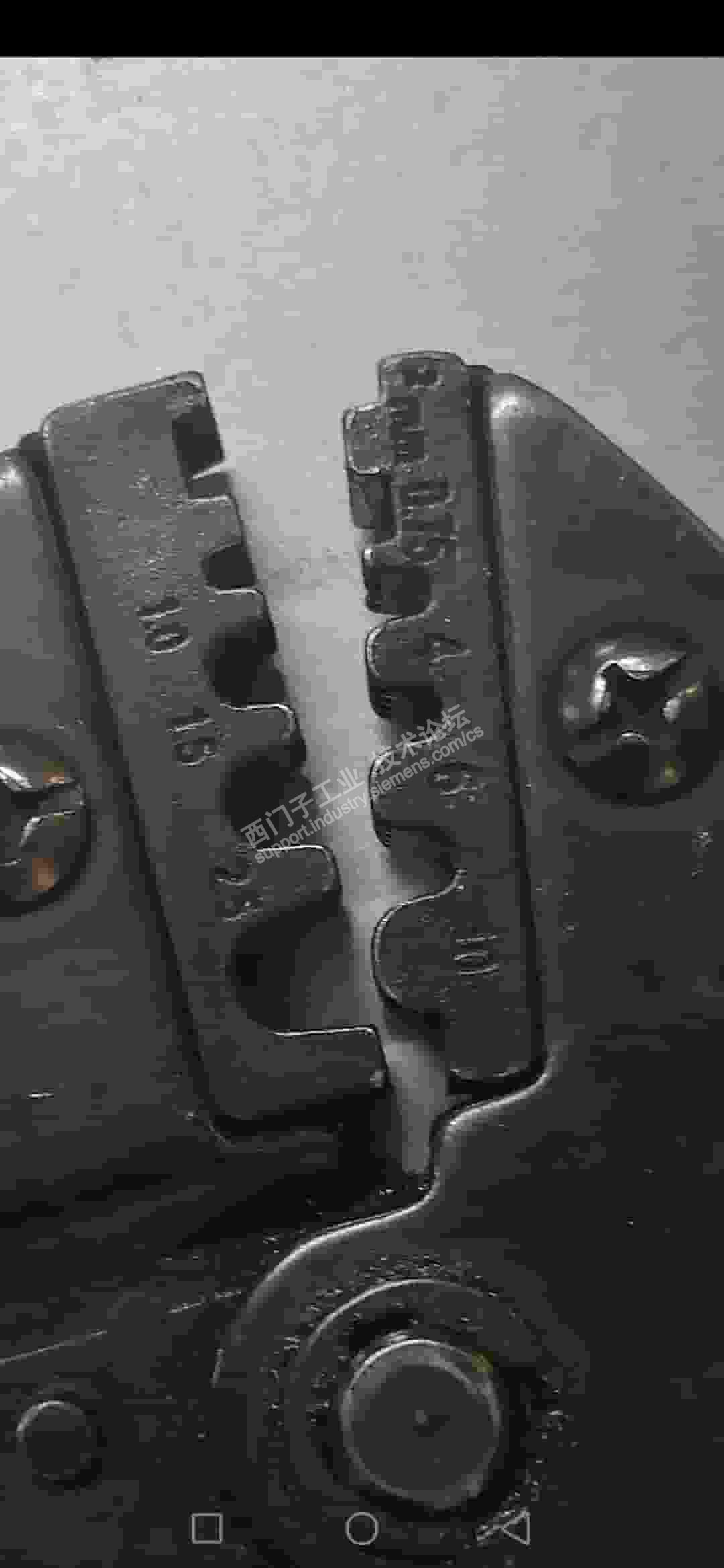

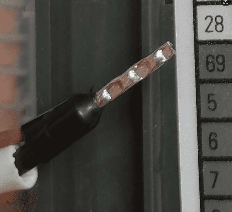

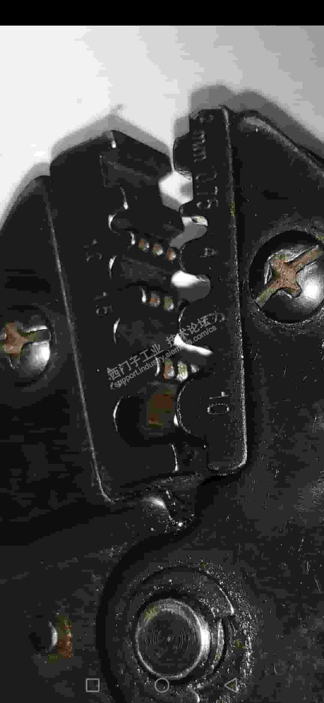

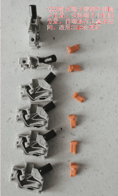

本案主要以图文照片方式呈现,建议针式端子选E0510或E0512(即端子前端管长要10毫米或者12毫米),我单位还是0.5平方的接线。压线钳要使用四面压接型HSC8 6-4A或相当的,接线线径最好是0.3平方的单根接入。

其实,真不建议用这种。8毫米的肯定不行,太容易滑脱了。
我们用四面缩紧钳。12毫米的。
线缆最好配0.3的多芯(屏蔽)电缆;用0.5x12管径的接头。
0.3单线翻折插入压紧。因必有跳线,直接(双)0.3压线。
接线不要在CU上去接!
打开端子上(半透明)护盖,捏住护盖,上下晃动,整个插头就拔下来了。(非常容易!)
全都拔下来,按布线距离仔细插,接完后,做松动检查!
有钱就买镀锡芯线。直接插入。

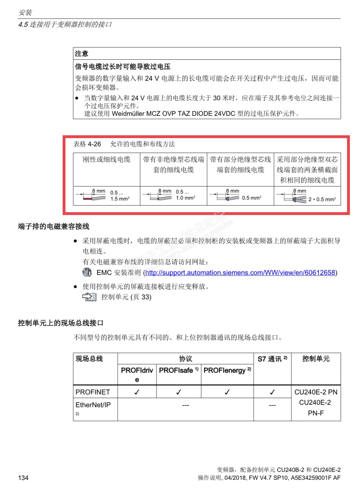

1、CU端子排对于电缆及布线的方法手册也有明确的说明:
2、制作工艺,我认为楼主的问题主要是制作工艺导致的,使用的压线钳是不理想的,应该压成圆形的,而不是压扁。

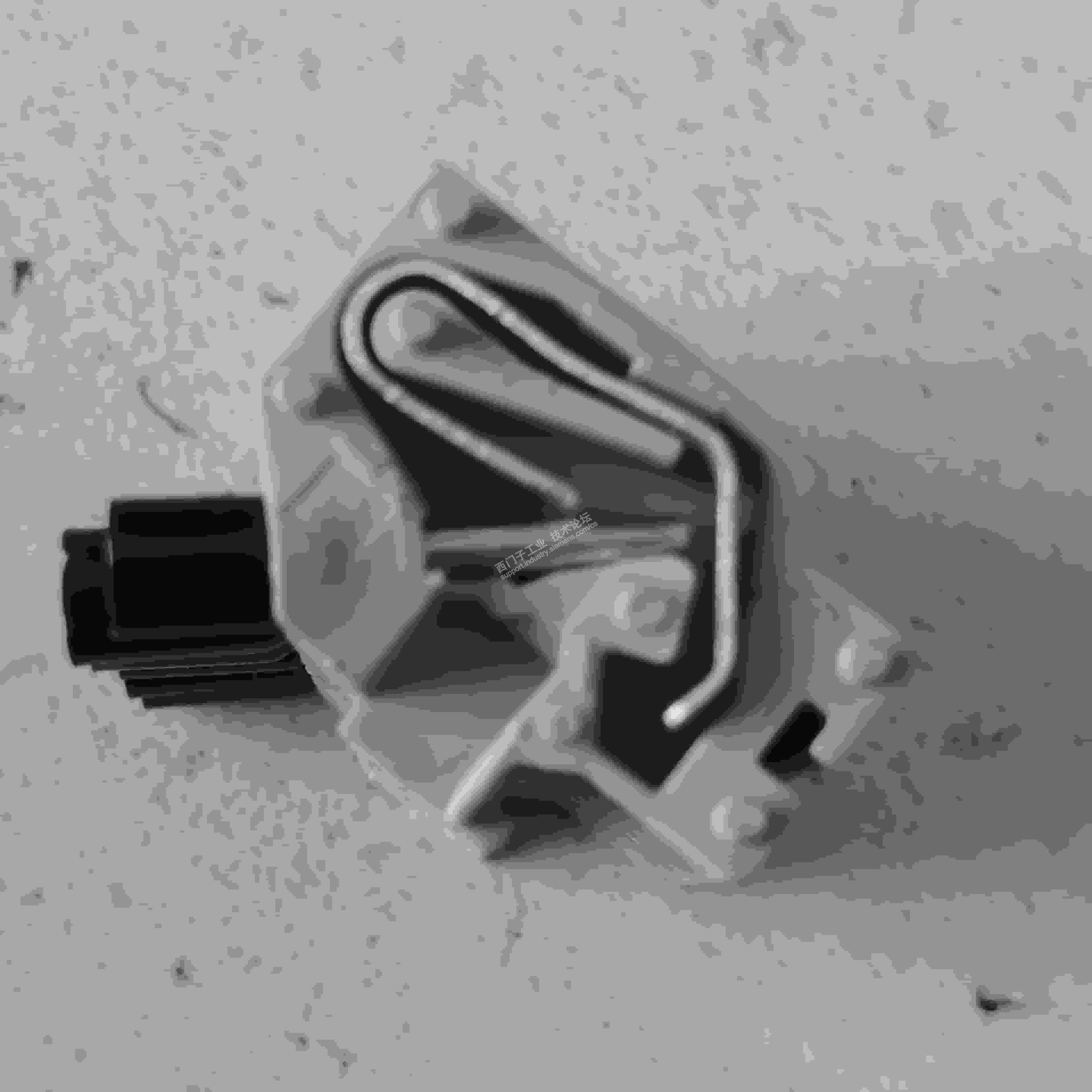

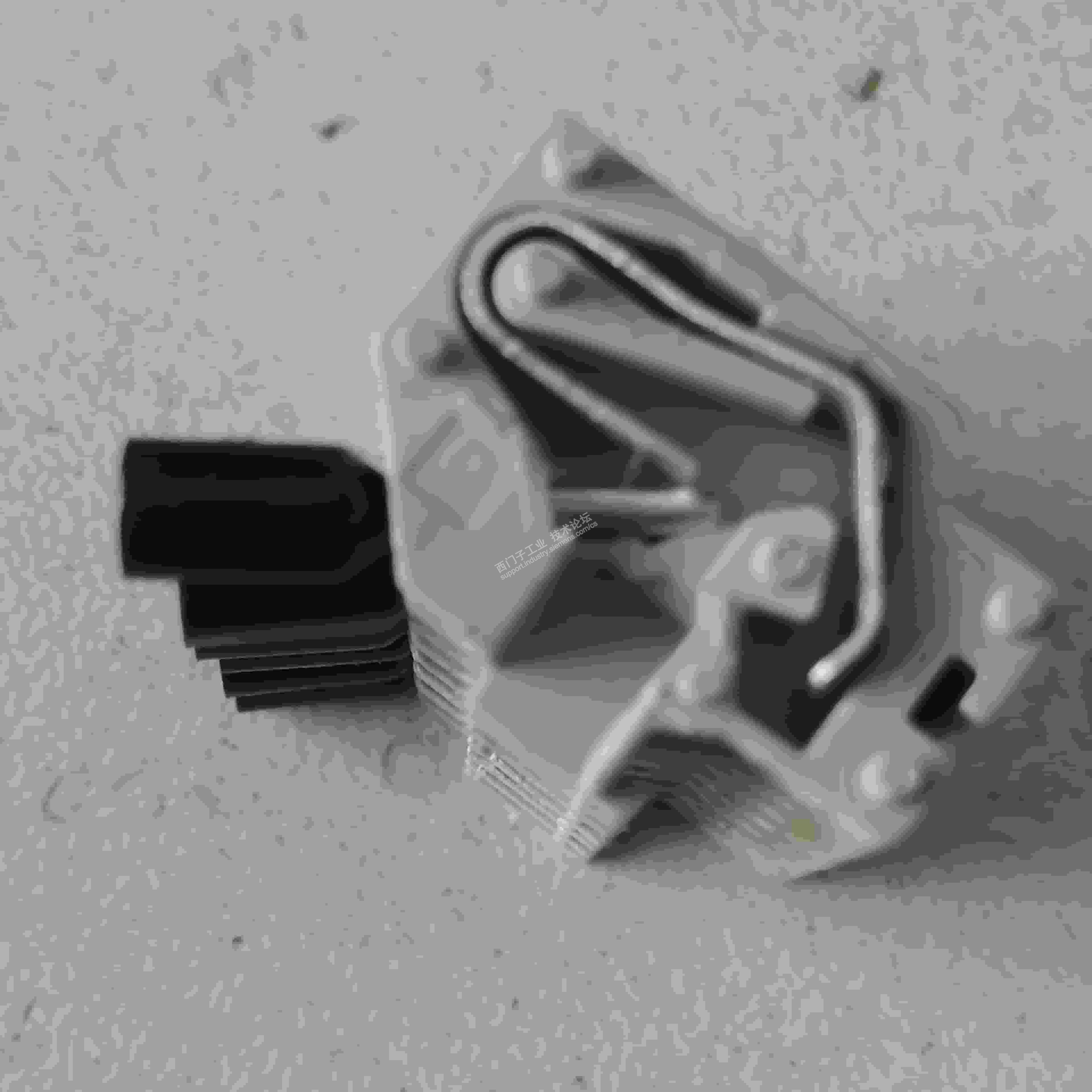

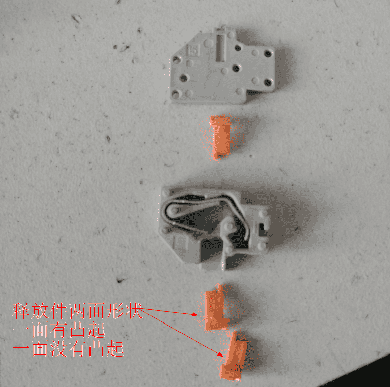

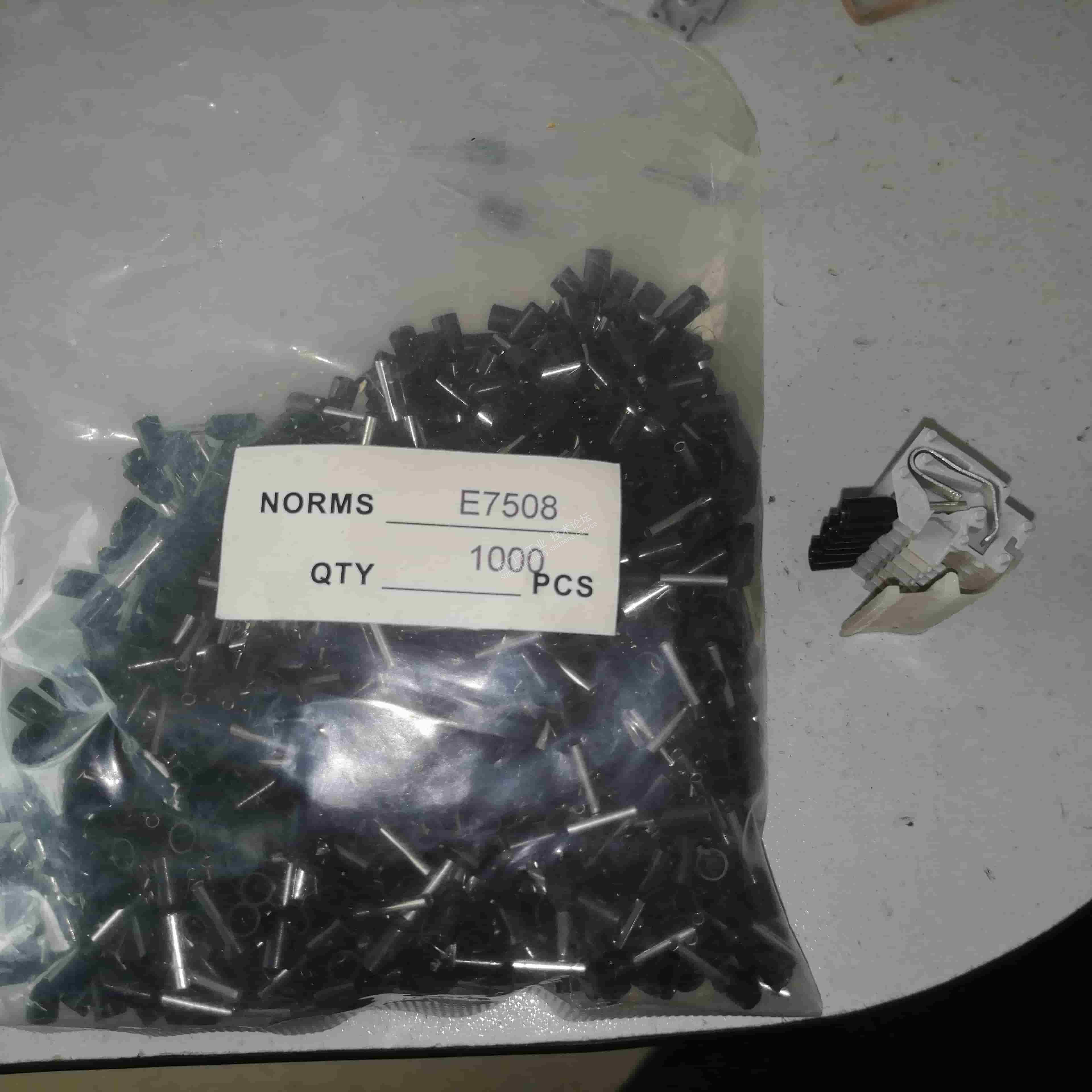

目前市面上有两面压,四面压,六面压,采用什么样的压接工具,什么形状是最好的,没有描述。两面压接在使用8毫米芯线端套时端子有时卡不住会滑脱(前端尖锐状时)
其中采用部分绝缘型双芯线端套的两条横截面积相同的细线电缆,描述为前端8毫米,后端可以两根0.5平方。我们使用中发现8毫米的有时也不好,为了卡牢往里多塞,后端绝缘端套使得端子台变形。两侧端子就不好接入了。
综述,芯线端套在使用8毫米长,两面压接时是有问题的,四面或六面压好一点,使用前端十毫米的端套应该更好;使用两根线并线时要注意使用两根线并线专用的扁形端子,而不是单线的圆形端子。
