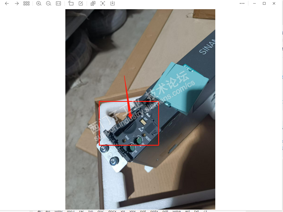

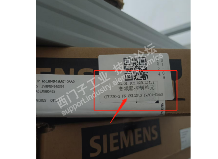

S120变频器的CF卡通用吗    模块是6SL3040-1MA01-0AA0的想问一下各位大神这个CF卡要怎么配置呢   是否通用呢 项计划买一块了,不知道买哪个型号的呢

CU320-2的CF卡(固件版本 V5.2 SP3):
6SL3054-0FC31-1BA0 带性能扩展,
6SL3054-0FC30-1BA0 不带性能扩展,
如果固件版本不同,可以自己拷贝对应的固件文件,但KEY文件夹(如有)要保留。
SINAMICS S120,CU310, CU320 and CU320-2: CF卡的订货号:
https://support.industry.siemens.com/cs/cn/zh/view/45840329
