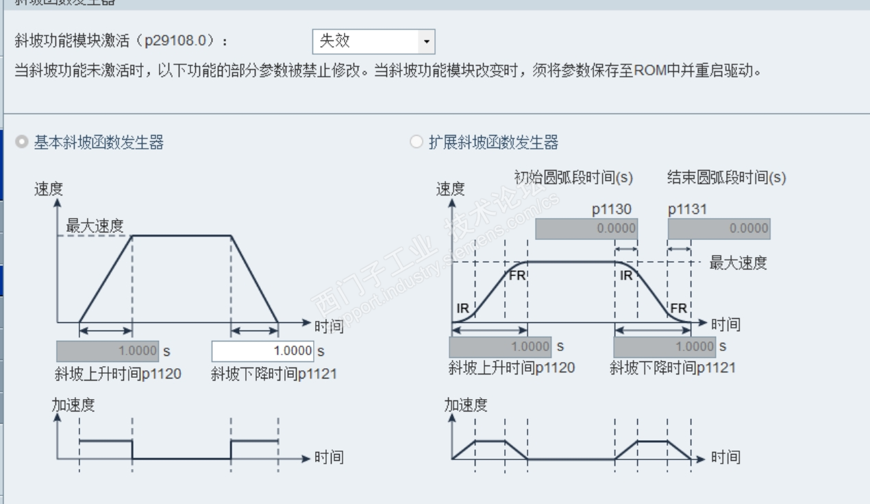

V-Assistant 上有“斜坡函数发生器”这个设置选项,
1、想确认下 V90 PN 在“EPOS 模式”下,“斜坡函数发生器”是否起作用?
2、“斜坡函数发生器”是不是在“速度模式”下才起作用?

起不起作用你打开软件一看便知 啊这种问题不应该实践为主吗
模式默认是失效的

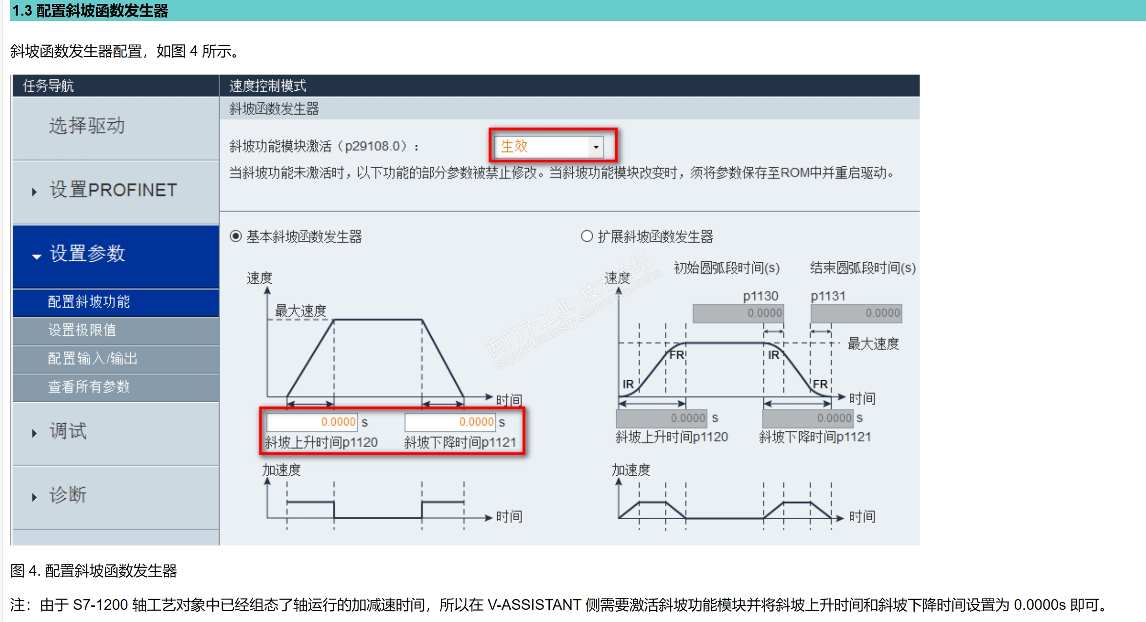

附使用工艺对象或EPOS时斜坡函数发生器的正确配置

1、V90 PN 在“EPOS 模式”下,用哪种方式停止伺服,会按照“斜坡函数发生器”停车?
2、经过实际测试,V90 PN(固件版本10501) 在“EPOS 模式”下,FB284 中 JOG 点动不会按照“斜坡函数发生器”停车。
(激活斜坡功能,将斜坡下降时间改成 10S,电机点动速度 2000 r/min,置位 JOG2,一段时间后,复位 JOG2,电机立马停住)
3、经过实际测试,V90 PN 在“EPOS 模式”下,FB284 中相对/绝对运动不会按照“斜坡函数发生器”停车。
(激活斜坡功能,将斜坡下降时间改成 20S,电机点动速度 2000 r/min,ExecuteMode 给上升沿,目标位置LU到达后,电机立马停住)
4“EPOS 模式”下“斜坡函数发生器”真起作用的话,那应该肉眼可见电机会平缓地在 10 秒、20 秒内停住,而非立马停住。

20楼    2025-01-02 21:50:08
精华帖  主题:回复:V90 PN 在 EPOS 模式下,斜坡函数发生器是否起作用?
激活了就起作用,但实践中几乎不怎么用
另外,如 @流浮 网友所述,下降斜坡在OFF1是始终有效的,但OFF1在EPOS下是使能,并不能导致轴运动,在运动中撤销OFF1,会导致伺服轴出错,OFF2停车
