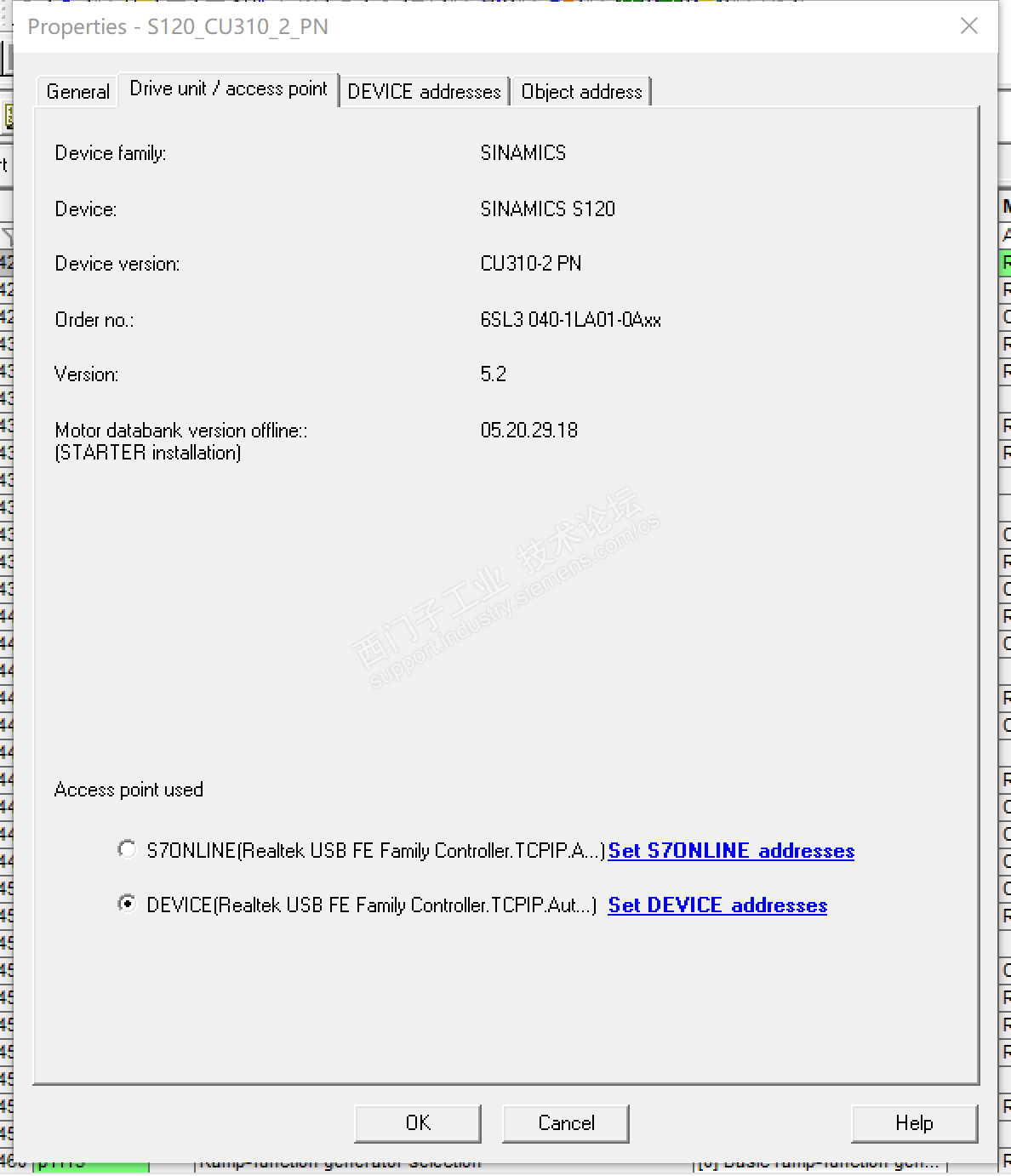

像是图片中的这样 我开始的device选择的是5.2版本,所有工作做完上电之后发现连接不到机器,发现机器硬件版本是4.8的,不是很清楚这是CF卡的版本过低还是什么导致的。我换了一个4.8的device版本就可以连接的上,但是所有的程序已经写进去了,不想重新再来一遍,问一下大家有没有什么办法可以补救或者说把版本更改成4.8

K版,可不可以把参数都设置好,直接保存成xml格式,然后在备机上直接覆盖。不保存那个用户文件cdl。前段时间实验了下,挺好使。关键参数输入的时候,对应关系都的一样。
