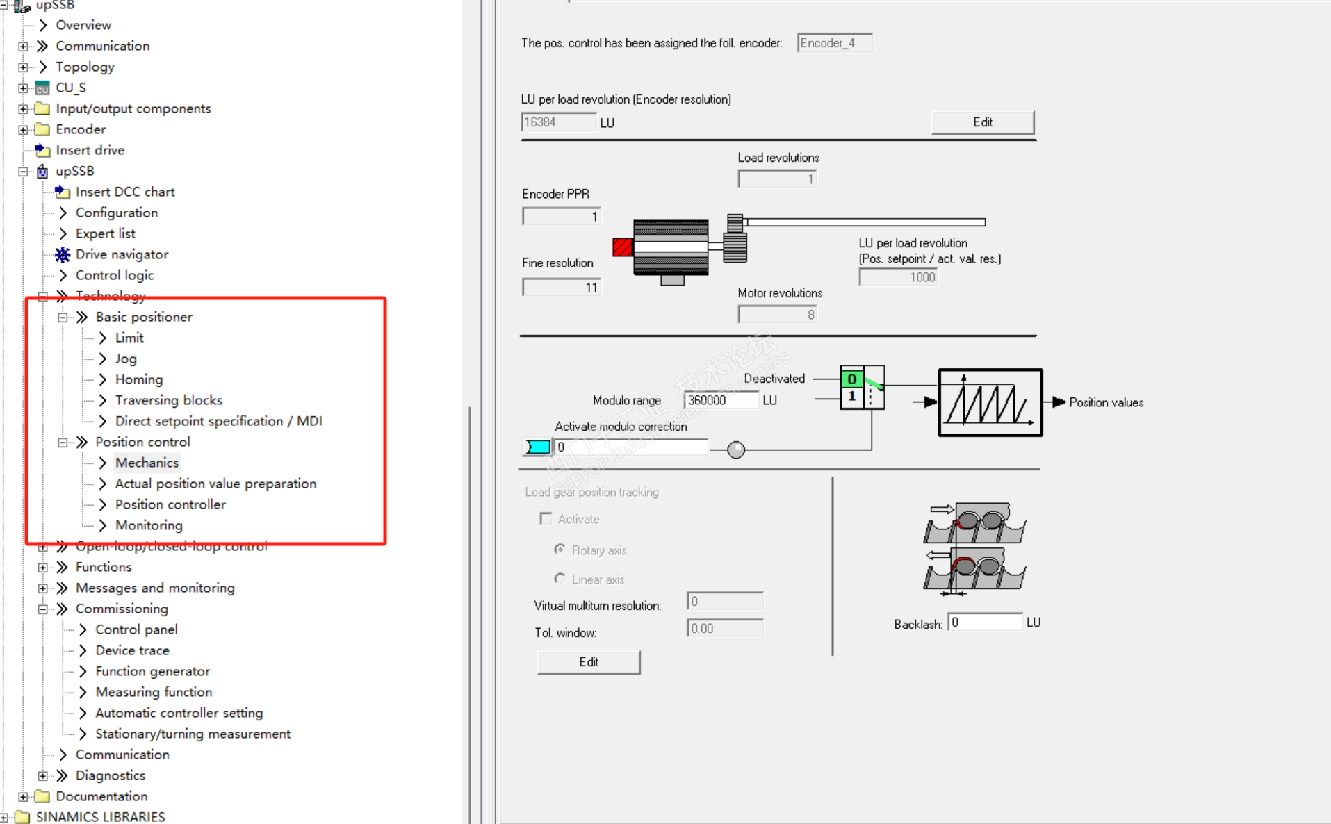

楼主说EPOS没有统一的组态和调试界面这个我可是不认可的  你可以说用着不习惯但你不能说他没有
在starter中他有非常完整的组态、调试、诊断界面
我个人觉得用起来挺舒服的 相反 工艺对象的调试界面不知道我用法不对还是怎么的 每次用起来感觉卡卡的 有时候点个按钮半天没反应有时候点动一下实际轴没走 而starter的调试面板 可以在调试的时候同时观察电流 扭矩 岂不美哉
调试面板仅在调试时使用 如果为了标准化给每个轴加一个调试面板到HMI 岂不是大大浪费了资源 感觉没必要
