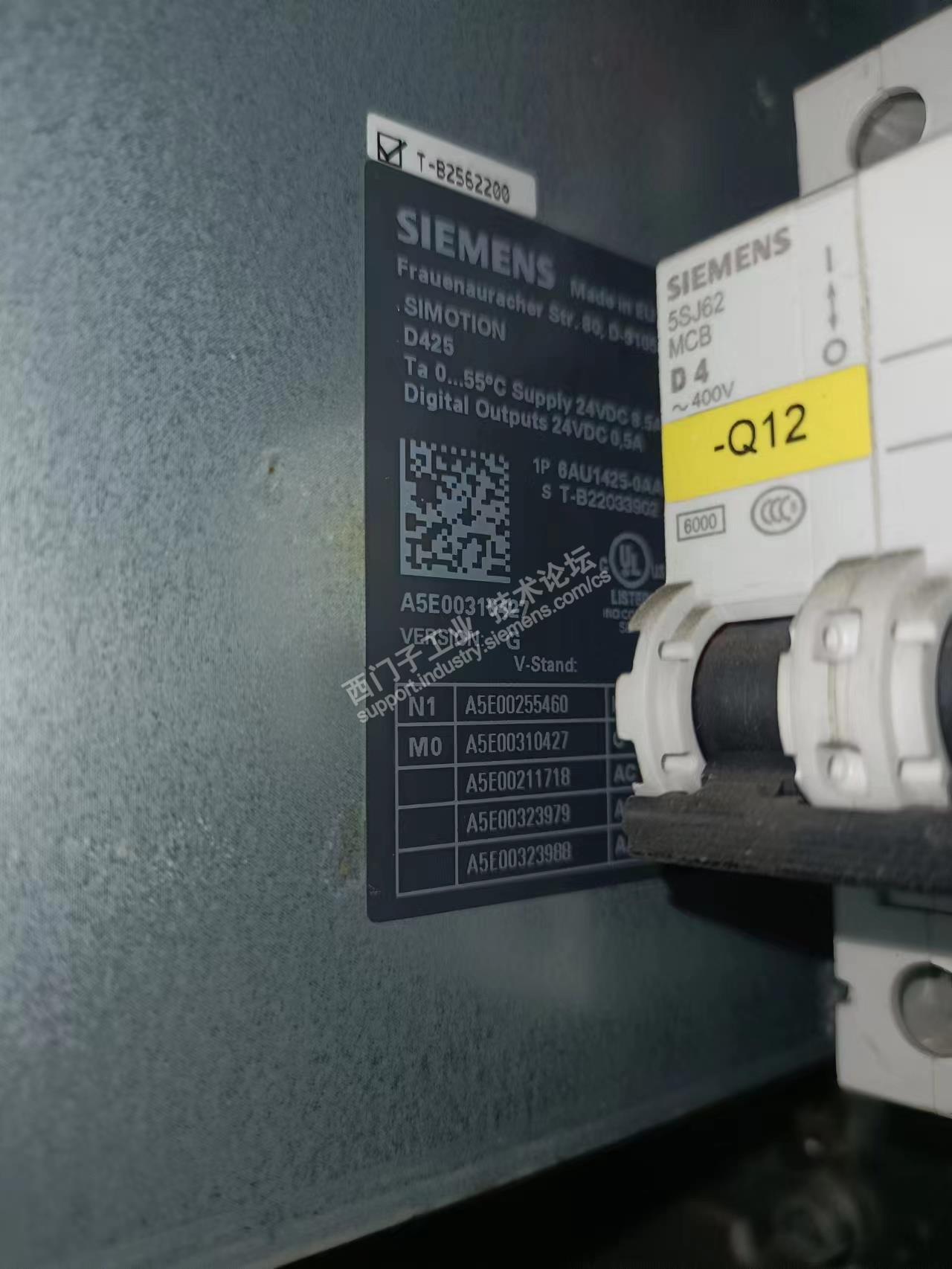

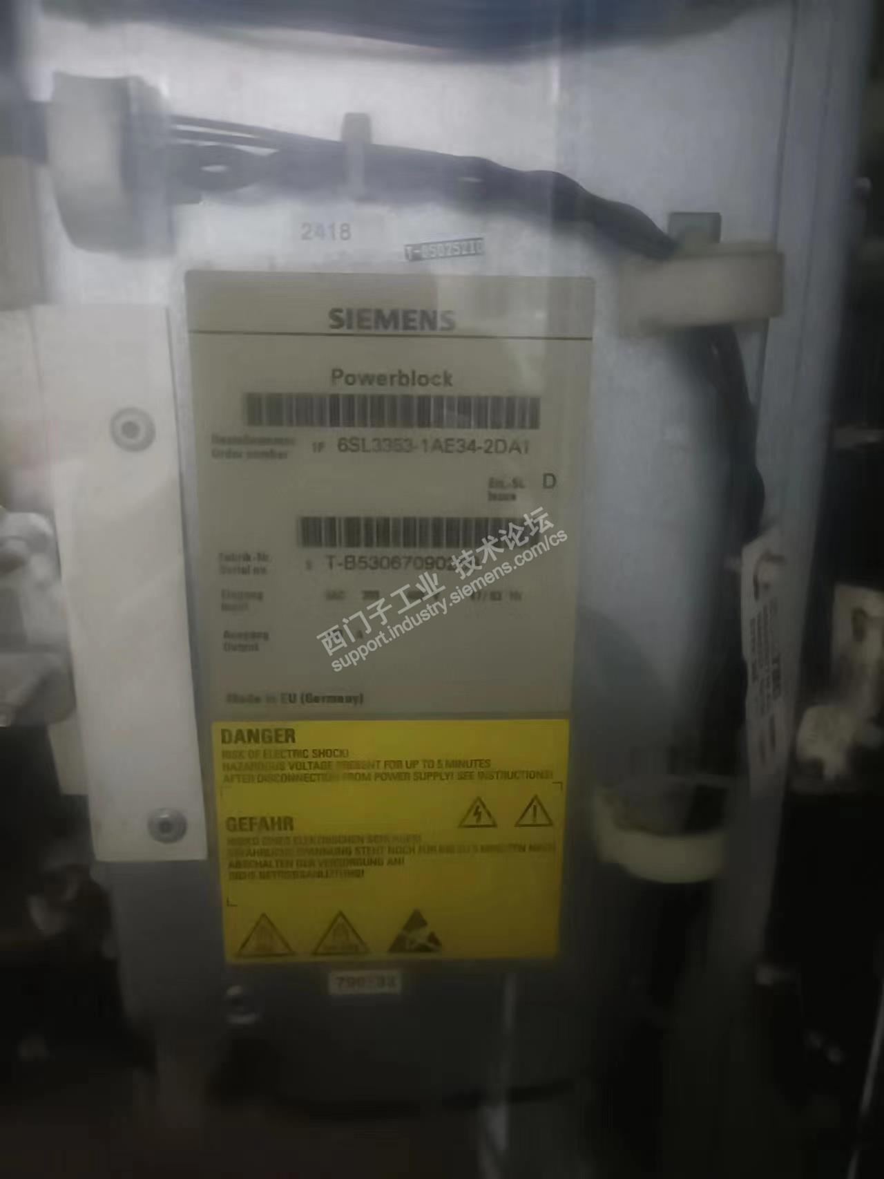

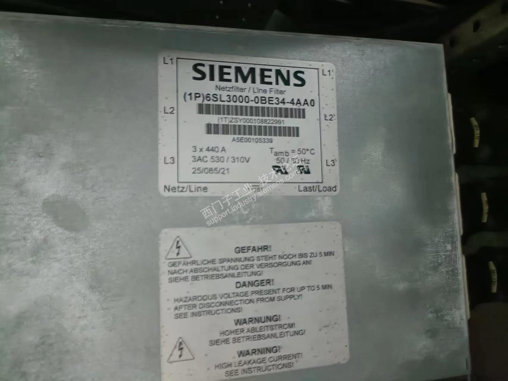

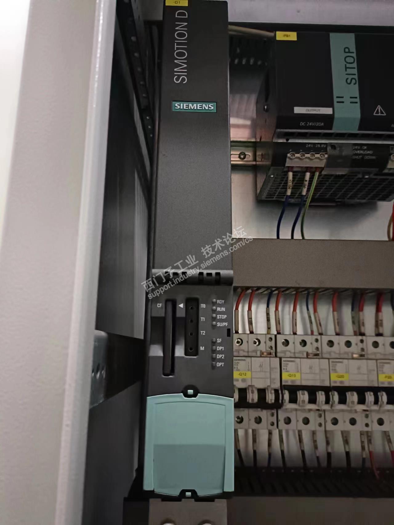

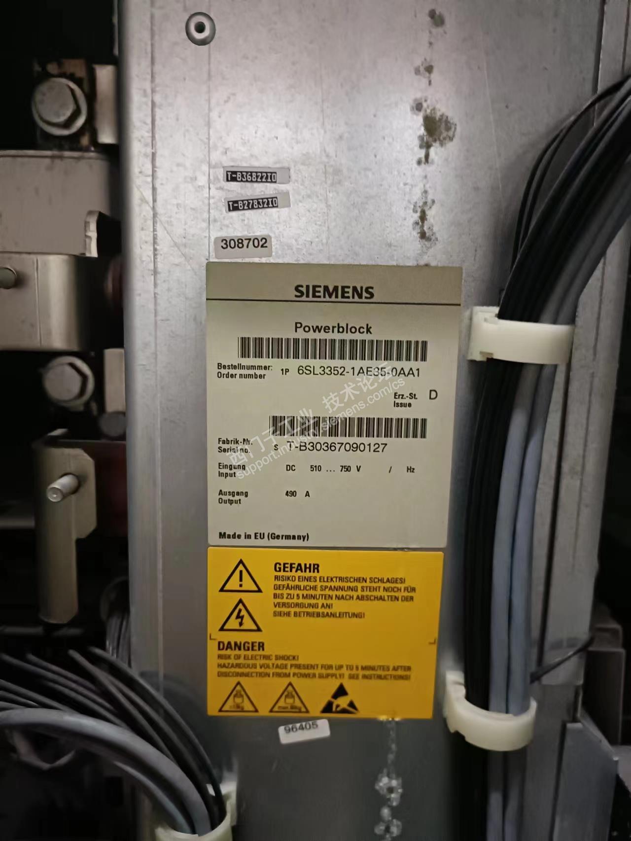

请教一下,有一个旧的变频柜五年没用了。让现场的工人拍了变频柜内模块的照片,工人拍到了控制单元1P 6AU1425-0AA00-0AA0,还有SLM或ALM的6SL3000-0BE34-4AA0,还有电机模块6SL3352-1AE35-0AA1,6SL3353-1AE34-2DA1。看这些型号应该是S120,控制单元6AU1425-0AA00-0AA0我搜索了一下,是SIMOTION控制单元D425。
目前的需求是这个五年没上电的变频柜和电机要利旧,领导让我去现场先用软件控制变频器,把这个电机转起来;电机能转才会接这个改造项目。
我打算先给变频器电容解封。计划是把380V供电接到1个3P C6A的空开上,串联3个95W的灯泡,接到电机模块的U,V,W端子上,用空开和灯泡给电容解封,请问这样可以吗?

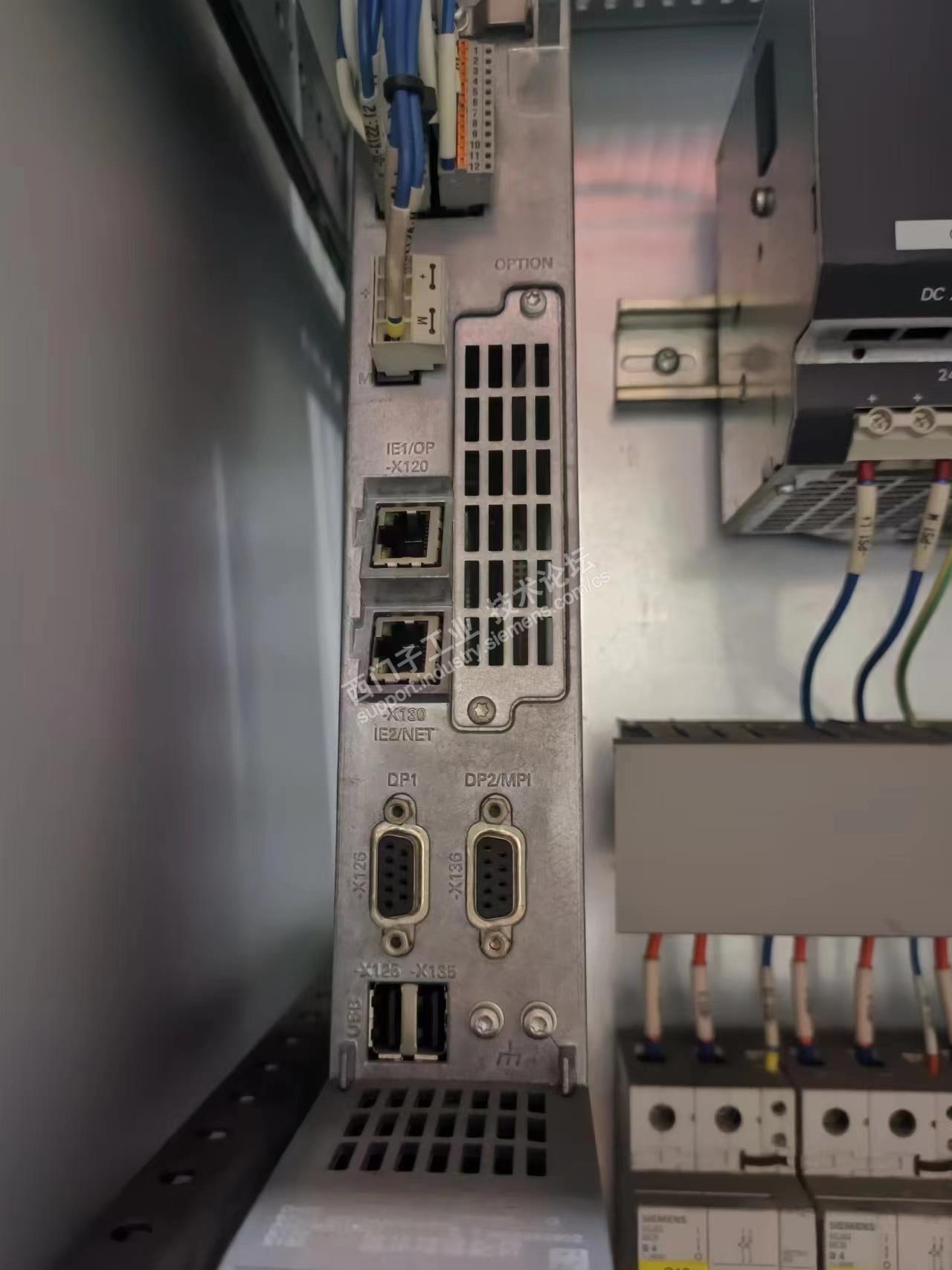

然后打开starter软件,通过控制盘启动电机,我以前控制过CU320-2 DP,6SL3040-1MA00-0AA0;但这个有DP头,和CU320-2 DP很像的SIMOTION D425可以通过starter软件启动这个变频器吗?如果不行的话,能否通过BOP-20面板启动这个变频器?

只控制驱动STARTER可以的,可以扫描节点,然后在线控制。
D425内集成一个驱动的控制单元,类似CU320

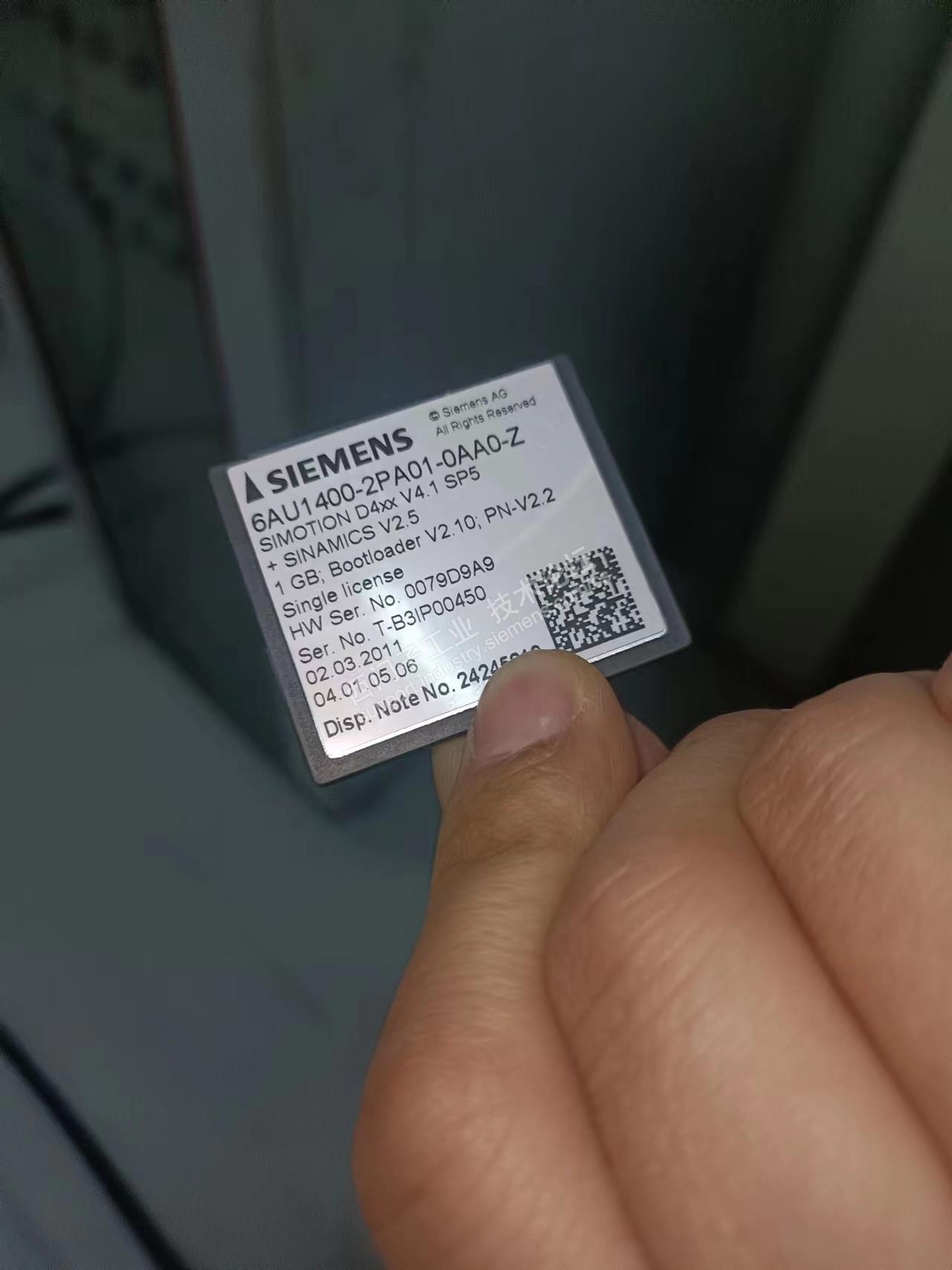

     这个需要安装scout软件才可以调试simotion  D系列运动控制器。你这个是simotion D425+S120 书本型伺服。先下载安装一个scout软件,或是通过安装博图后再去安装对对应版本的scout软件再去通过博图组态,在线适配这个S120轴。
你可以下载一个博图版本在,或是单机版的scout软件,在看你这种CF卡的固件版本是哪个版本,你组态后再去通过在线适配去配置这个S120轴。
