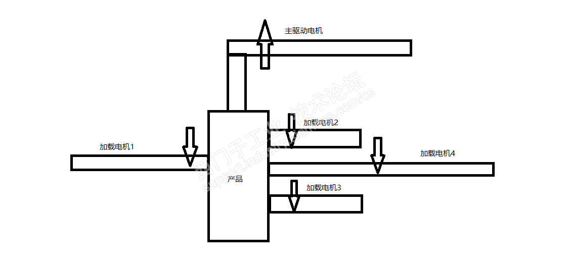

下图是实验电机分布和电机的旋向:

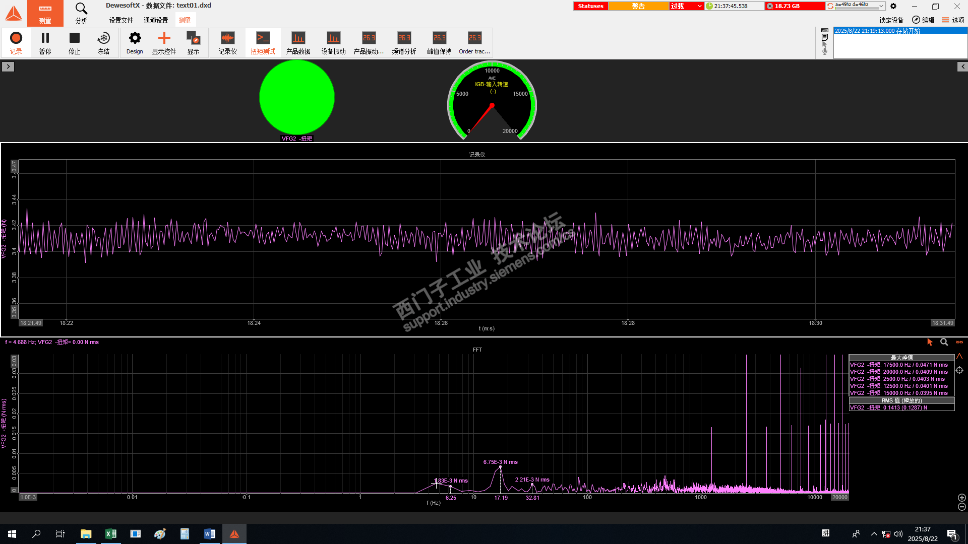

由于加载电机2和加载电机3的加载功率和加载方式完全相同,开始调试后出现了加载电机2和加载电机3在某个特定转速下,出现扭矩波动,用dewesoft软件测得波动频率在17.19HZ.下图是用dewesoft测出扭矩波动的频率。

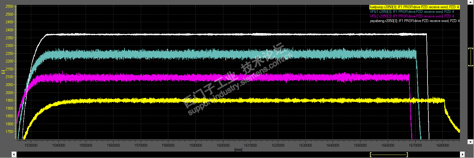

这个现象出现后,S120调整了两台加载电机的电流环PI值,发现调整PI值后,扭振明显变大,也通过扭矩仪反馈的实际扭矩在S120做了扭矩闭环控制(通过扭矩仪反馈的实际扭矩用工艺功能做了PID,进行调整工艺功能的PI值),发现PID调整跟不上扭矩波动的频率,调整一段时间后,扭矩波动进行放大。下图是扭矩波动后扭矩仪的TRACE图(紫色和蓝色是加载电机2和加载电机3的扭矩仪曲线,时间轴后端有缩小是因为对扭矩仪输入进行了滤波处理,后面曲线是只要将其中无论那一根轴的载荷降下来,另一根轴的波动就会消失):
这个现象和上次试验台的现象如出一辙,震动工程师分析因该是和整个机械系统的固有频率特性应上了,需要对这两根轴的频率进行解耦。

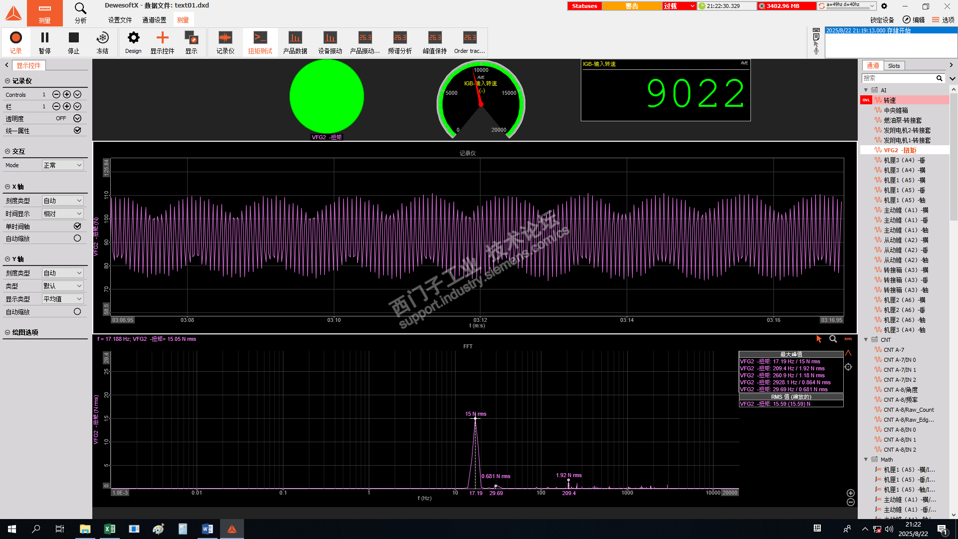

在更改机械系统之前,我们做了几组实验,用变频器的输出扭矩模拟测得的系统频率(此方案是用上位机给变频器扭矩给定正弦波,变频器的输出也为正弦波)。下几张图是模拟之后的扭矩仪波动频率图
  1. 激励10HZ,幅值为20N.
  2. 激励17.19HZ,幅值为20N.
  还做了30HZ的幅值20N的实验,完全看不到低频的波动频率了(这个图没截到)。
