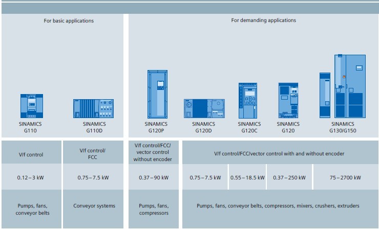

SINAMICS G120P 风机水泵用
SINAMICS G120D 分布式 SINAMICS G120C 小型模块化 SINAMICS G120 通用型 |

G120系列的选型要比MM4系列选型灵活得多。如果是简单的单相电源下应用,去选G110。

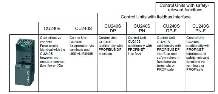

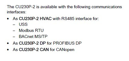

G120系列不像MM4那种一体机(虽说是一体机,但接插件太多,产生不少接触不良的隐患。)是分成控制单元和功率模块两部分。 因此,选型也是分两部分来选择: 根据控制方式来选择控制单元: 没有闭环要求; 只作一般的V/F类型调速,最多采用USS通讯:选择 CU240E(经济型)。 有闭环控制要求; 最多采用USS通讯:选择 CU240S 采用Profibus通讯:选择:CU240 DP 采用Profinet通讯:选择:CU240 PN 有安全停车要求的:选CU240 DP-F或CU240 PN-F 如果用于水泵、风机、压缩机类应用,要选用CU230P-2专用的控制模块。它不但有高的防护能力IP55,还具有如MM430似的级联、节能、旁路..等专用功能。 当然,它也同样支持USS(还包括Modbus)还可以分选CU230P-2 DP/CU230P-2 CAN,满足不同的通讯要求。 当然了,CU240配用对应的BOP、连接Kit,CU230-2(这和MM430类似) 应使用BOP-2(两行)/IOP(一行) 另一方面是根据工艺要求选功率模块: 功率模块也是按容量: 一般应用IP20,最多通过制动单元的;可选PM240 3AC 400V 0.37-250kW。 有回馈要求的;可选PM250 3AC 400V 7.5-90kW。 有回馈要求的;还可选PM260 3AC 690V 11-18.5、或30-55kW。 要是环境恶劣,还有PM230(IP55)0.37-90kW。

G120变频器的控制单元可以按照时间分为两代:
第一代: CU240E和CU240S系列,CU240S系列包括CU240S/CU240S DP/CU240S PN/CU240S DP-F/CU240S PN-F,第一代控制单元之间的区别是通讯接口和安全保护功能,I/O端子数量也不同。 第二代: CU230P-2系列:CU230P-2 HVAC/CU230P-2 DP/CU230P-2 CAN CU240B-2系列:CU240B-2/CU240B-2 DP CU240E-2系列:CU240E-2/CU240E-2 DP/CU240E-2 F/CU240E-2 DP-F 第二代控制单元的区别是通讯接口和端子接口数量等。 如果按照这个区分,就可以很明确选型了。 第二代控制的软件是基于S120的,功能上要强于第一代控制单元,性能上也要好。

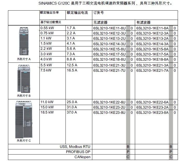

主题:回复:应用探讨——SINAMICS 120系列变频器选型讨论G120C 更加紧凑,相同功率的G120C要比G120小,G120C是控制单元和功率模块一体的,不能分开。
