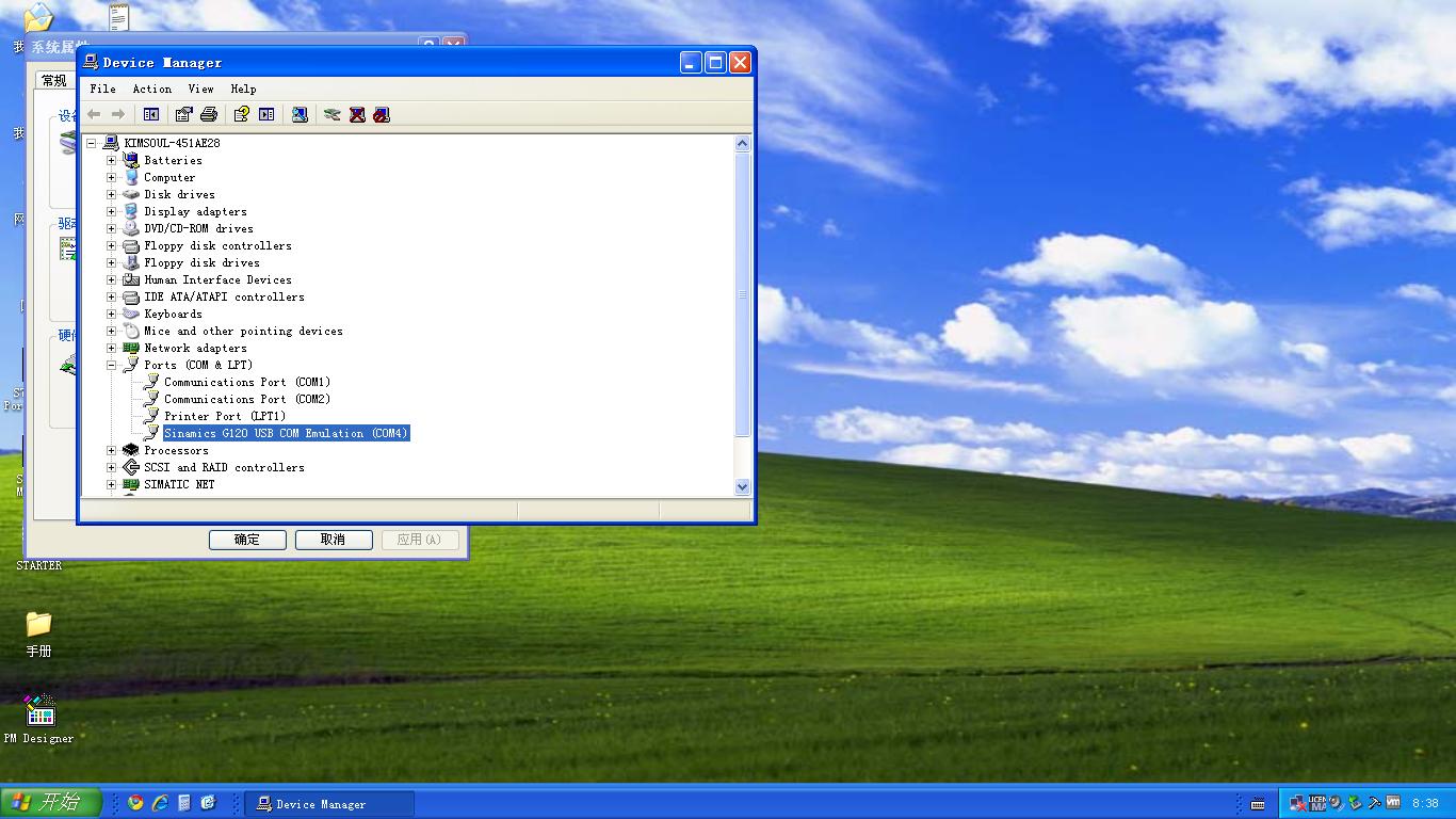

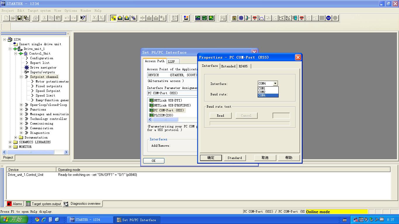

G120出新款了,有很多都内置了USB了,方便。但是我连接的时候连接不上……
一、
设备: CU240B-2DP(固件版本V4.3.2)、STARTERV4.2、USB线(贝尔金黄金版)
问题: STARTER软件通过USB怎么都连接不上G120。上次yming大侠给的参数好像只有V4.4固件版本才有一个参数,我这变频器没有相关参数?
二、
设备: CU240B-2DP(固件版本V4.3.2)、STARTERV4.2、PROFIBUS适配器
问题: 先建立好一个STATER文件,按照实际的硬件组态好,再通过PROFIBUS连接选中的变频器,连接不上。 但是使用“扫描可访问的站点”,则可以搜索到DP总线上所有的十五台变频器…… 奇怪的是,我选中一台,点连接,结果所有的变频器全部连接上了……
请问,大侠们有最新的CU240B的操作手册吗?随机带的那个太简易了。 谢谢!

非常感谢!一直以为是S7USB呢!原来是这个PC COM Port!
我再补充一下关于COM口的问题,这个要看每个人的系统,因为我用的是虚拟机,虚拟机里分配给这个USBCOM的串口号为COM4,所以要设置相应的COM口.
