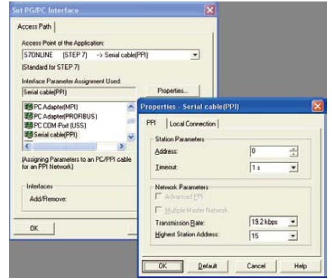

quote:以下是引用DriveTT在2012-02-23 10:56:15的发言:
手头有一CU305 DP,但是没有CP5512卡,想使用串口调试不知道SET PG/PC interface该设置那个接口。
注意一点:CU305出厂默认地址为3,PG/PC的要区别设置。
