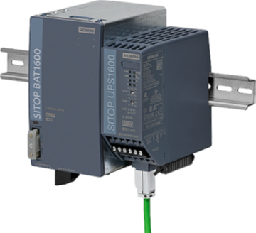

UPS1600简介
使用UPS1600不间断电源搭配UPS1100电池模块,可以在DC24V电源掉电或电压骤降至设置的电压阈值时,切换到缓冲模式(电池替代电源模块供电),提供最高达 40 A 的不间断额定电流。
如果电源无法恢复,则缓冲模式持续到用户设置的缓冲时间后关断输出,如果缓冲时间设置为最大值,则缓冲模式持续到电池电压低于设置的深放电阈值后关断输出。
产品的部分功能/特点:
- 可通过UPS1600自带的LED和数字量输入端子诊断模块和电池状态。
- 缺少电源电压时,可通过UPS1600自带的数字量输出端子从电池模块启动。
- 可最多配备6个电池模块,电池模块容量 1.2 Ah、2.5 Ah、3.2 Ah、5 Ah 7 Ah 和 12 Ah ;
- 可选择配备USB 或两个以太网端口/PROFINET接口
- 借助SITOP UPS Manager可在基于 PC 的系统上实现配置和诊断与报警信息的监控,并可通过简单配置实现一台或多台PC的受控关
闭,保障数据安全。(只适用于配备 USB 或以太网端口/PROFINET接口的型号)
- 完全集成至TIA:在SIMATIC STEP 7 中以及在 TIAPortal中便捷地进行工程组态,通过完善的库功能实现全面监控和远程关闭。(只适用
于配备以太网端口/PROFINET 接口的型号)
- 支持MRP冗余环网功能。(只适用于配备以太网端口/PROFINET 接口的型号)
- 接口加密的OPC UA 服务器(只适用于配备以太网端口/PROFINET 接口的型号)
- 通过集成的网络服务器进行远程监控(只适用于配备以太网端口/PROFINET 接口的型号)

选型要点
1.根据额定输出电流以及通信接口的需求选择UPS1600不间断电源模块。
2.每个UPS1600最多连接 6个同型号的UPS1100电池模块,跟据实际的输出电流查询缓冲时间表(见表4)确定电池的型号和数量。
| 负载电 流 | UPS1100 1.2Ah | UPS1100 2.5Ah | UPS1100 3.2Ah | UPS1100 5Ah | UPS1100 7Ah | UPS1100 12Ah |
| 1A | 35分 | 2小时 | 2.6小时 | 5.2小时 | 6小时 | 11小时 |
| 2A | 16分 | 1小时 | 1小时 | 2.5小时 | 2.6小时 | 5小时 |
| 3A | 9分 | 38分 | 40分 | 1.7小时 | 1.6小时 | 3小时 |
| 4A | 7分 | 27分 | 28分 | 1.3小时 | 1.2小时 | 2.3小时 |
| 6A | 4分 | 18分 | 18分 | 51分 | 41分 | 1.4小时 |
| 8A | 2分 | 13分 | 13分 | 38分 | 29分 | 1小时 |
| 10A | 1分 | 9分 | 9分 | 31分 | 22分 | 49分 |
| 12A | - | 7分 | 7分 | 26分 | 18分 | 40分 |
| 14A | - | 5分 | 5分 | 22分 | 16分 | 34分 |
| 16A | - | 4分 | 4分 | 19分 | 13分 | 26分 |
| 20A | - | 3分 | 1分 | 13分 | 10分 | 21分 |
| 25A | - | - | - | - | 7分 | 16分 |
| 30A | - | - | - | - | 5分 | 13分 |
| 40A | - | - | - | - | - | 9分 |
表4:UPS1100电池模块缓冲时间表
例如:总负载电流为8A、需要PROFINET接口、要求缓冲时间不小于2小时。
- 选择UPS1600: 6EP4134-3AB00-2AY0
(输出电流10A,带Ethernet和PROFINET接口) - 跟据缓冲时间表选择UPS1100: 两台 6EP4135-0GB00-0AY0 (12Ah)
