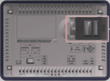

三、系统存储卡:
精智面板(Comfort Panels)自动备份功能需要使用 HMI 系统储存卡(订货号 6AV2181-8XP00-0AX0),需要插到下图所示右侧的插槽中。
A close-up of a computer
Description automatically generated
