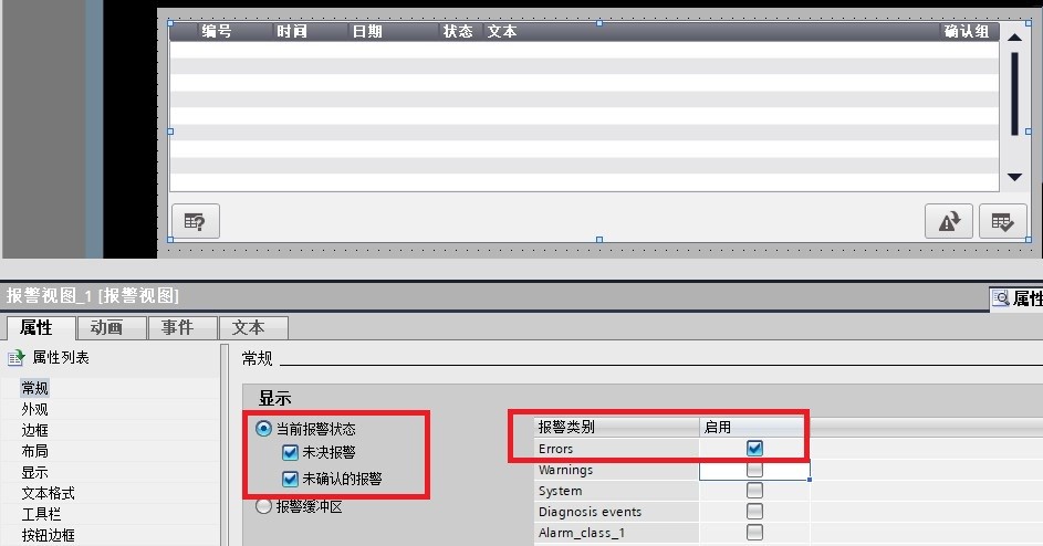

报警类别的作用:
定义如何显示报警以及指定用户是否需要确认该报警类别的报警,并且如何确认报警。
也可以将多条报警分类,方便查看同类别的报警。

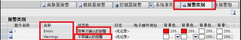

1. 在报警类别选项卡中系统默认的有 Errors 和 Warnings 2个类别的报警。
  Errosr类别报警离开时需要在报警视图点击“确认”按钮报警才会消失,否则一直显示。
  Warnings的报警不需要确认,报警到达时就显示,报警离开时就不显示。
2. 也可以自定义报警类别,指定报警是否需要确认。
3. 创建离散量报警,选择相应的报警类别。

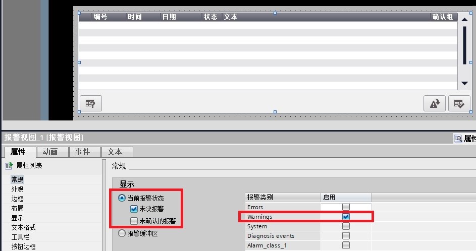

4. 报警视图可以根据需要启用对应的报警类别来显示实时报警。
  •  警告类别
  •  错误类别

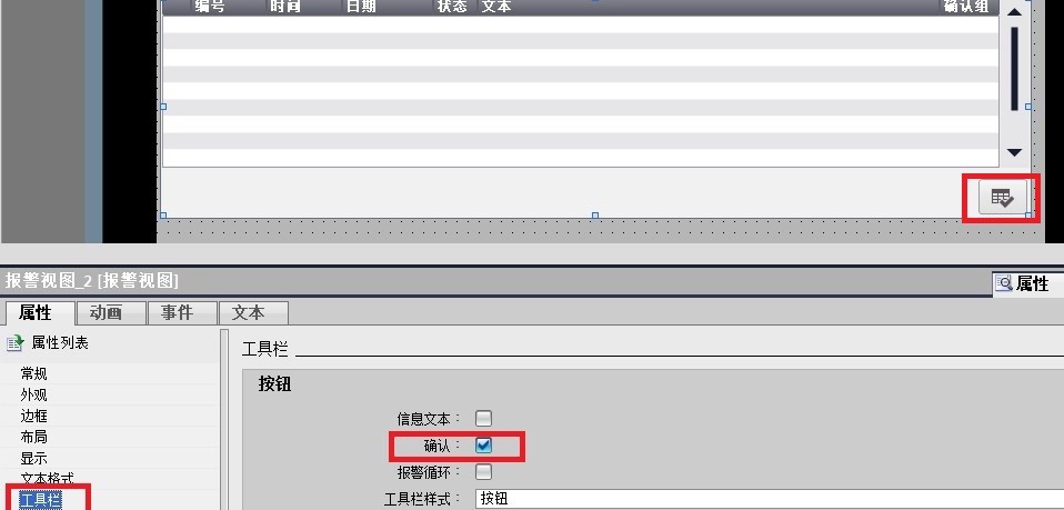

5. 勾选“确认按钮”来消除“带单次确认”类别的报警。
说明:以下报警的显示测试,报警视图属性中选择“当前报警状态”用来显示实时报警。

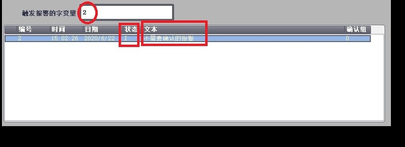

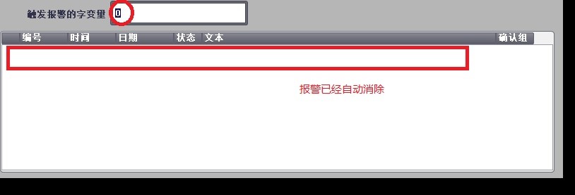

6. 警告类别报警测试——不带确认的报警显示结果。
  •  报警到达

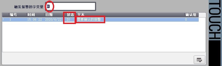

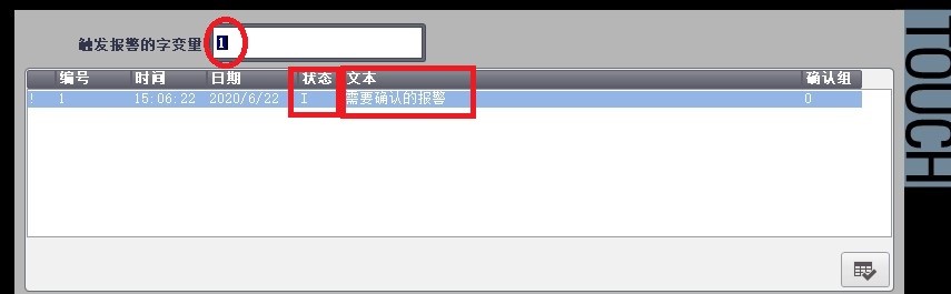

7. 错误类别报警测试——需要确认的报警显示结果。
  •  报警到达,报警触发器地址为1时,报警显示。同时报警视图中的报警状态显示为"I"。
  •  报警离开,报警触发器地址为0时,报警视图中仍然显示该报警,报警状态显示为“IO"。
  •  点击“确认”按钮确认报警,报警状态显示为"IOA",报警消失。
