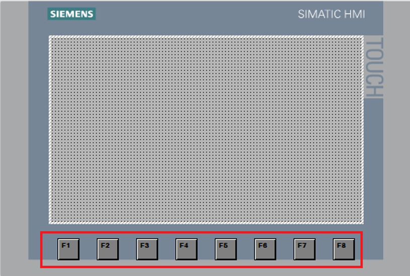

下图中红色方框中的内容即为功能键。

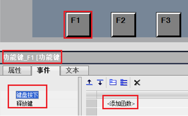

打开“项目树”中触摸屏下方的“画面管理”,双击打开“全局画面”。
在全局画面中,点击功能键,即可组态“全局功能键”。
在全局画面组态功能键之后,在组态画面中,功能键上会增加绿色标识。

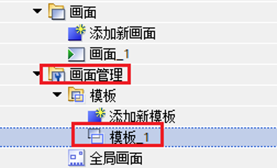

打开“项目树”中触摸屏下方的“画面管理”,双击打开“模板”。

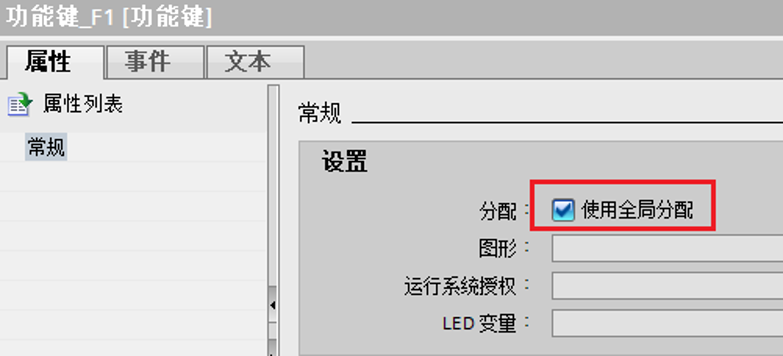

在模板中,点击功能键,需在功能键属性窗口中取消“使用全局分配”选项,才可以将该功能键组态为“模板的局部功能键”。如果未取消“使用全局分配”选项,则该功能键将不能组态,所实现的功能将由全局画面的组态确定,即“全局功能键”。

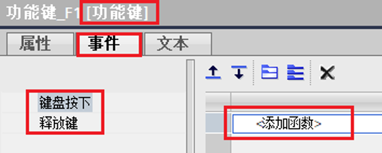

组态功能键的功能与“全局功能键”一致,在功能键的“事件”选项卡中对“按下按键”以及“释放按键”事件组态系统函数即可。

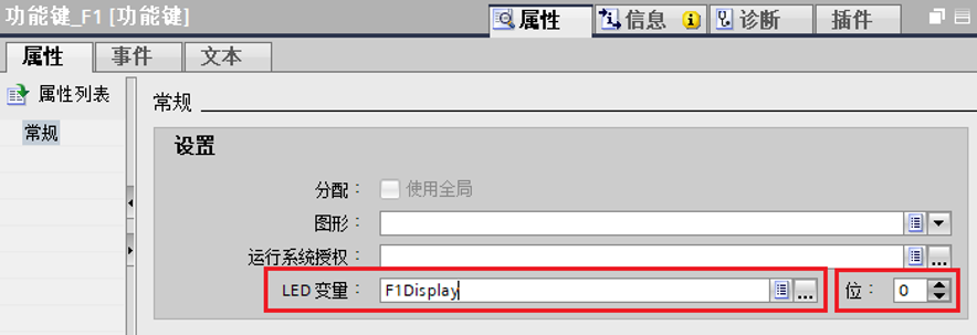

带按键的精智面板以及二代移动面板的功能键还带有LED指示灯。当项目运行时,LED 指示灯可以用于指示操作员应使用的功能键。
但是组态只能是在全局画面中组态。
LED变量与LED状态对应关系如下图所示:
