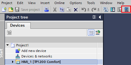

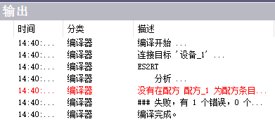

 2.1 精彩面板仿真失败常见现象
精彩面板点击仿真图标后,项目画面没有正常显示,同时没有任何错误提示。
主要原因:项目中有错误,并且在软件组态界面关闭了“输出窗口”。
解决方法:选择菜单栏->视图->输出,编译项目检查是否存在组态错误。

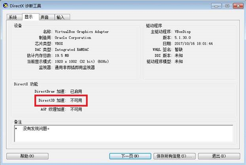

 1. 精简面板仿真失败,错误提示如下图所示。
主要原因:Direct 3D 加速不可用。可以使用DirectX诊断工具诊断检查。
解决方法:建议修复Direct3D。

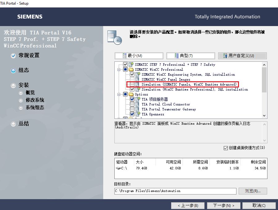

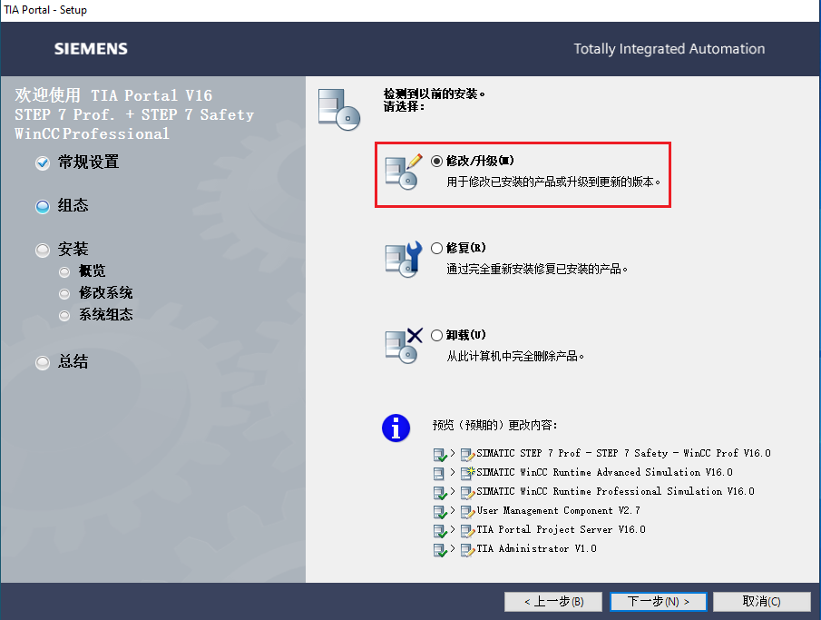

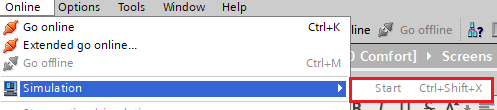

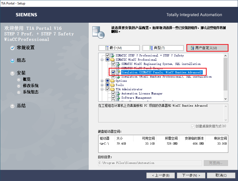

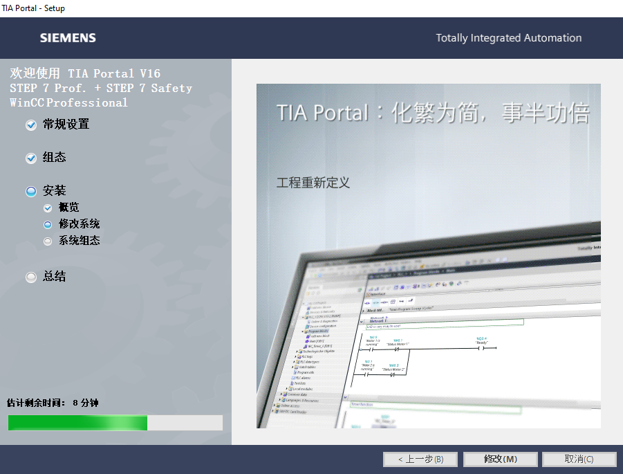

3. 精智面板仿真失败常见现象
精智面板项目点击仿真时选中精智屏项目,仿真按钮是灰色的。或者是点击菜单栏上的仿真也是灰色的。
主要原因:安装TIA Portal WinCC时,未勾选Simulation(SIMATIC Panels,WinCC Runtime Advanced)选项。
解决方法:重新打开TIA Portal WinCC安装包,选择“修改/升级”补充安装Simulation(SIMATIC Panels,WinCC Runtime Advanced)选项。
修改完成后,重启计算机后就可以正常仿真项目。
