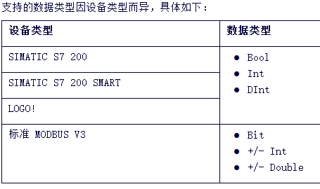

  • 支持的数据类型如下所示。

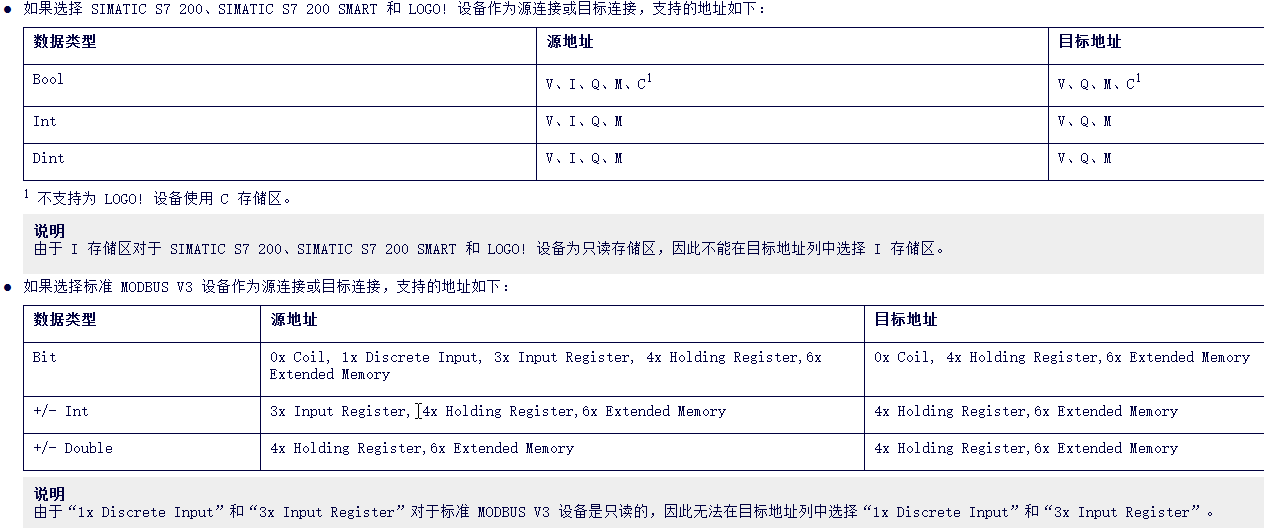

  • 支持的地址如下所示。
