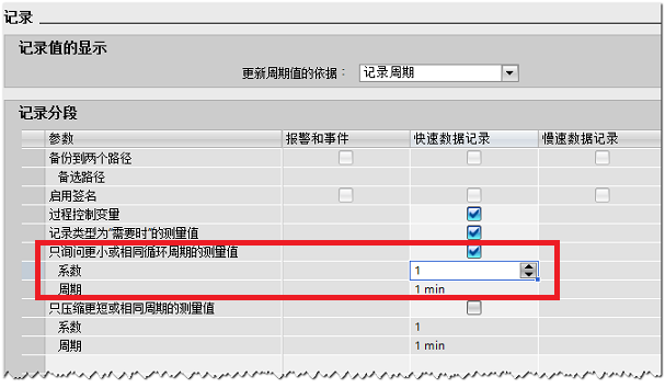

WinCC Professional 变量归档时间/尺寸设置
WinCC Professional 的归档数据默认存储方式为:每天生成一个数据库文件,最多存储一周七天的数据,当数据存储超过一周时,按照先进先出的规则清空数据。
用户可以通过修改归档属性,扩大归档的存储时间范围。具体设置如下:
进入“运行系统设置”-->"记录"
运行系统设置
“所有段的时间段”:归档数据最多可以保存多长时间;
“单个分段的时间范围”:每个数据库分段的时间,该参数满足则会生成新的数据库分段;
备份
默认情况下,快速数据记录用于存储所有记录周期 <= 1 分钟的值;慢速数据记录用于存储所有记录周期 > 1 分钟的值。
用户可以在“运行系统设置”-->"记录"-->"快速数据记录"中修改设置。
