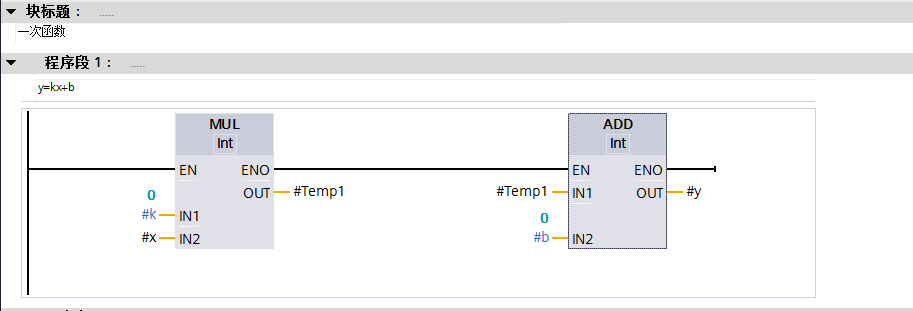

编写FB1程序:在程序编辑器中编写一个一次函数y = kx + b的程序;此函数为线性函数的表达式。通过此功能块的接口区的定义实现由直线的x轴中的坐标可以计算出其对应的y轴的坐标。程序如图1-2所示。编写完程序后选择菜单“项目> 保存 ”保存所编写的程序。
图1-2 TIA Portal 下 FB1 的 LAD 程序代码

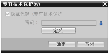

添加程序块保护功能:选择项目树下要设置为受到专有技术保护的块FB1。在“编辑”(Edit) 菜单中,选择“专有技术保护”(Know-how protection) 命令,将打开“专有技术保护”( Know-how protection) 对话框如图1-3所示。在弹出的对话框中单击“定义” (Define), 打开“定义密码”(Define password) 对话框。在“新密码” (New) 字段中输入密码“123456”;在“确认”(Confirm) 字段中输入相同的密码“123456”,。单击“确定”,确认输入。单击“确定”(OK),关闭“专有技术保护”(Know-how protection) 对话框。此时所选块FB1受到专有技术保护。
图1-3 TIA Portal 下专有技术保护窗口

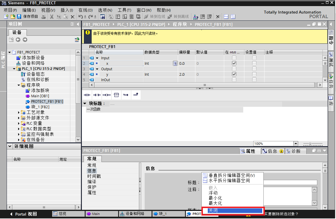

若在状态栏中存在已打开了的FB1程序编辑器,那么需要关闭此编辑器窗口。关闭的方法是右键单击状态栏中存在已打开了的FB1程序编辑器,在弹出的菜单中选择“关闭” 如图1-6所示。
图1-6关闭已打开了的FB1的程序编辑器
