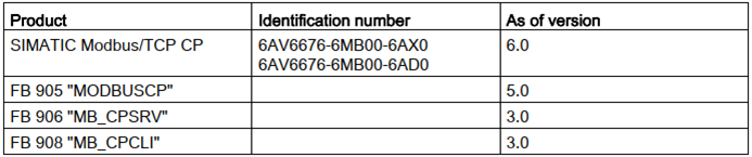

1) 通过以太网通讯模块 CP343-1 或 CP443-1:
在S7控制器通过外部 CP343-1或 CP443-1和第三方设备间建立 Modbus/TCP 连接时需要软件选项包"ModbusTCP CP",单授权(仅对一个CPU有效),最新的版本为V6.0,支持功能代码1、2、3、4、5、6、15和16,功能块库及订货号如下图1所示:
图1 软件包”ModbusTCP CP V6.0”

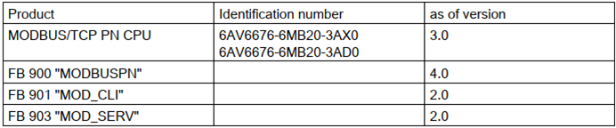

2)  通过CPU 集成的 PN 接口:
在S7控制器通过CPU集成PN接口和第三方设备间建立 Modbus/TCP 连接时需要产品软件选项包"ModbusTCP PN ",最新版本V3.0, 单授权(仅对一个CPU有效),支持功能代码1、2、3、4、5、6、15和16,对 S7-300 和 S7-400 集成 PN 接口的CPU都适用,功能块库及订货号如下图2所示:
图2 软件包”ModbusTCP PN-CPU V3.0”

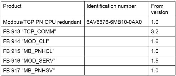

4)  通过S7-400H集成的PN接口:
通过S7-400H集成的PN接口建立第三方设备的 MODBUS/TCP 通信时需要产品软件选项包"Modbus/TCP PN CPU Redundant",订货号为6AV6 676-6MB10-0AX0,最新版本V1.0,可用于S7-400H或者S7-400单CPU,支持功能代码1、2、3、4、5、6、15和16,功能块库及订货号如下图4所示:
图4 软件包“Modbus/TCP PN CPU Redundant”
