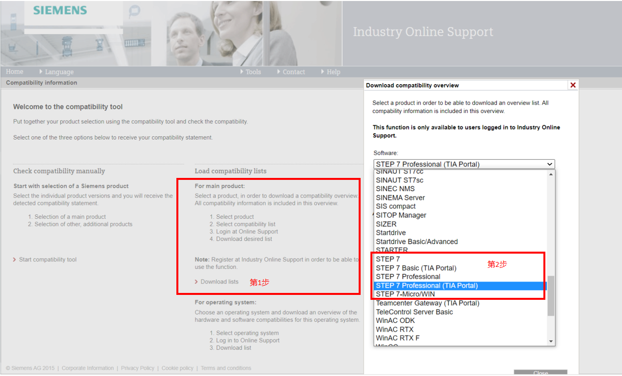

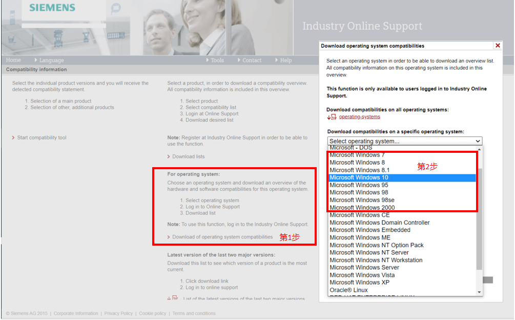

兼容性检查工具
西门子软件产品与操作系统之间的兼容性请在以下链接中查询:
兼容性工具
使用方法:
1. 下载某一版本的软件的兼容性列表:选择“加载兼容性列表” -->主要产品-->选择产品
2. 下载某一操作系统的兼容性列表:选择“加载兼容性列表” -->操作系统-->选择产品
