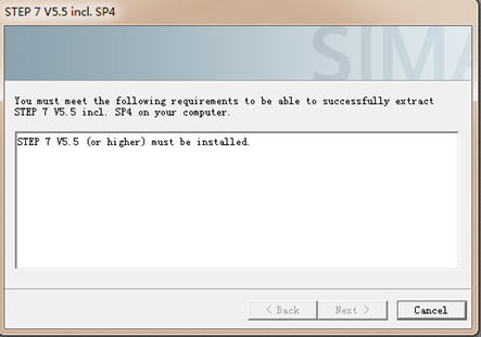

1. 安装中提示“必须安装STEP7 V5.x (或更高版本)”或“STEP7 V5.x(or higher)must be installed”
A screenshot of a computer
Description automatically generatedA screenshot of a computer
安装的仅仅是升级包,请联系当地代理商购买正版完整安装包。

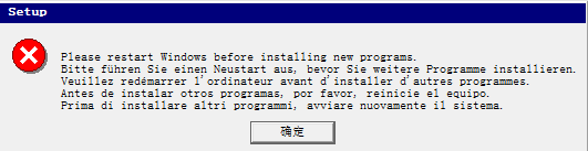

2. 安装开始时,一直提示重启,重启无效
A screen shot of a computer error
请参考下列链接进行处理:
如何禁止“在安装任何程序之前请重新启动电脑”的信息?

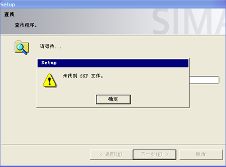

3. 安装时报错“未找到 SFF 文件”
通常由于安装路径错误引起。请将安装包放置在硬盘的根目录下,且确保安装路径及安装包命名不包含中文字符。
