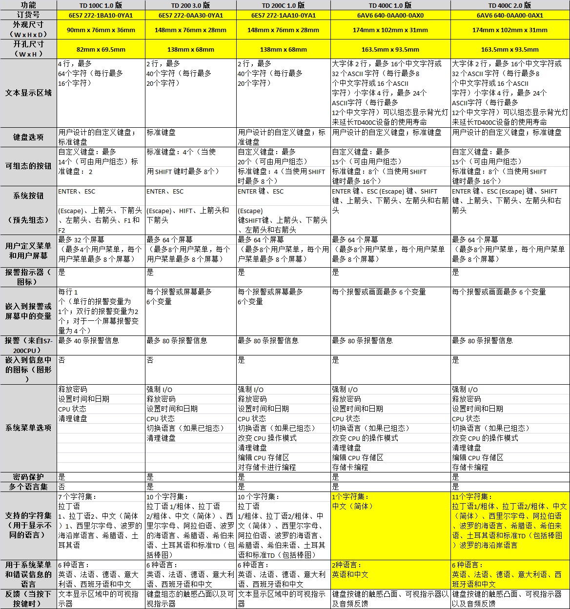

TD400C和之前版本的文本显示器设备的参数比较:
6AV6640-0AA00-0AX0/6AV6640-0AA00-0AX1
区别:尺寸,用法都一致
0AX0是1.0版本,仅支持英语和中文,
0AX1是2.0版本,除了英语和中文多了德,意,法,西语言
鉴于显示性能和功能升级的需求,就会涉及到不同版本之间的替换,目前仅能购买到 TD400C 应该是2.0版 6AV6 640-0AA00-0AX1 (具体需要找代理商核实),这样S7200的TD设备都会被更换为TD400C,更换注意事项如下所示:
1. 产品性能能否替换:首先新版本的TD在功能上基本都兼容或高于前一版本,产品性能基本会满足要求
2.安装是否修改:TD的安装方式一样,但是不同的版本尺寸可能有变化 具体要查看上表,例如TD400C的开口尺寸以及前面板尺寸都比TD200的大,替换时不仅需要重新开孔,还要考虑安装空间能否满足要求
3. 是否需要重新编程:TD文本显示器的程序在STEP7 Micro/WIN软件的
文本显示 向导里组态,下载到PLC里,TD上没有程序,(如果用户没有源程序,可以上传PLC的程序,就可以得到TD的组态程序)如果要跟换型号一样的模块,程序可以不用修改,但是如果要替换别的版本,需要将原TD的向导组态删除,重新组态新TD的向导并重新下载PLC程序
4. 考虑TD显示器的本身的参数设置 站地址 ,参数块,波特率等
举例1,现场使用TD200C及以前的文本显示器 损坏后需要替换成TD400C 需要哪些操作
1. 如果现场的安装条件满足,将安装孔扩大到163.5mm×93.5mm
2. 对照PLC的源程序(如果用户没有源程序,可以上传PLC的程序,就可以得到TD的组态程序),根据之前的TD的组态,将向导修改为TD400C 2.0的,重新组态TD画面(组态TD400C以后,原TD设备所有的组态将会丢失),并根据TD400C的程序要求调用生成的子程序
3. 在新TD400C上设置参数:站地址 ,参数块,波特率等 ,不要用原TD的TD/CPU电缆去连接TD400C,建议使用TD400C的原配电缆
举例2,现场使用TD4001.0或者2.0及以前的文本显示器 损坏后需要替换成TD400C2.0 需要哪些操作
1. 开孔尺寸一致 ,不做修改
2. 可以直接将问题TD更换成TD400C,程序不用修改
3. 在新TD400C上设置参数:站地址 参数块,波特率等
