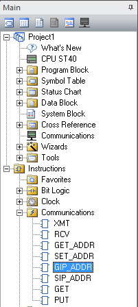

S7-200 SMART 固件版本V2.0及以上,STEP7-MicroWin SMART软件V2.0及以上提供指令GIP_ADDR可以实现在线获取PLC的IP地址;指令SIP_ADDR在线设置PLC的IP地址。其中,IP 地址、子网掩码和网关值被写入永久性存储器。指令位置见下图:
图1. GIP和SIP指令

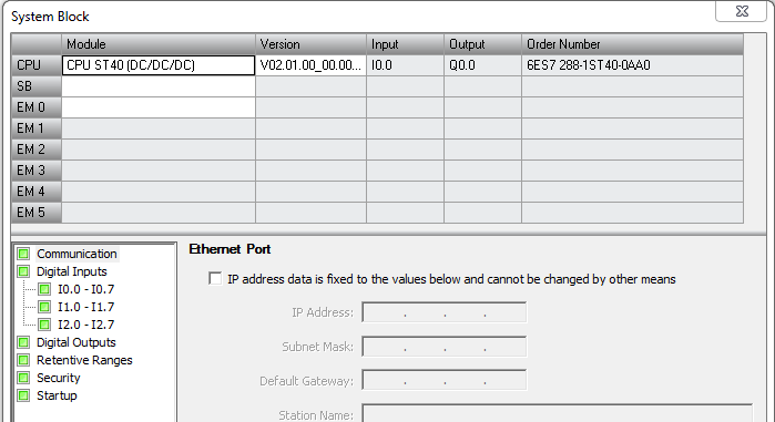

注意:若要使用SIP_ADDR 指令,必须取消选中"IP地址数据固定为下面的值,不能通过其它方式更改"(IP address data is fixed to the values below and cannot be changed by other means) 复选框。该组态复选框位于"系统块"(System Block) "通 信"(Communication) 节点下的"以太网"(Ethernet) 字段中。
图2. 系统块中可以设置PLC固定IP地址

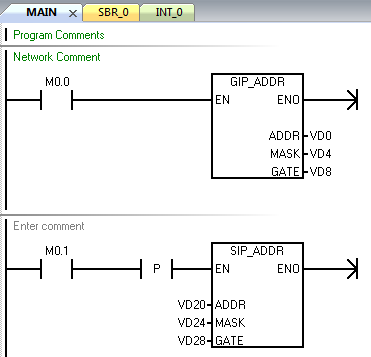

首先编写程序实现IP地址的获取和设置,建议使用变量触点获取IP地址,使用变量上升沿设置IP地址,如下图所示:
图3. GIP和SIP的编程部分

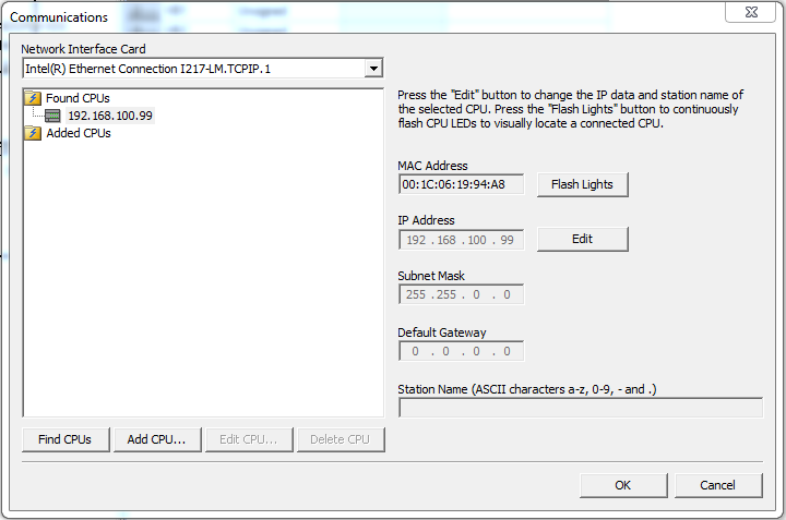

程序编译正确后,点击通信按钮进行查找CPU操作。在弹出的窗口中,查找PLC,如下图所示:
图4. 查找PLC

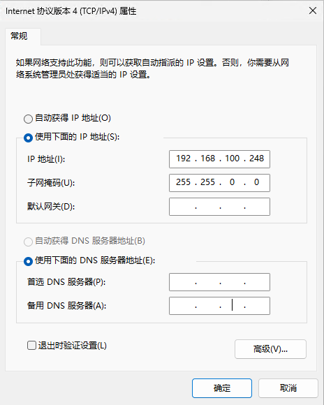

然后设置电脑的IP和S7-200SMART CPU在一个网段并执行程序下载操作(控制面板--“Network and Internet”--“Network and Share center”--“Local Area Connection”--“Properties”--“Internet Protocol Version 4(TCP/IPv4)”--见下图:)
图形用户界面
AI 生成的内容可能不正确。
图5. 设置电脑IP地址

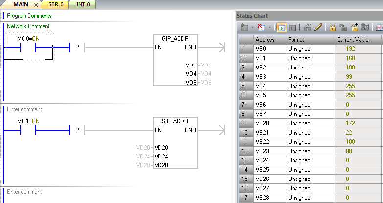

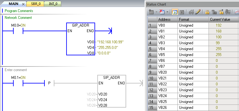

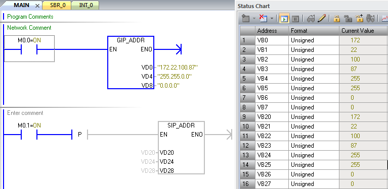

在指令中,IP 地址、子网掩码和网关输出给DWORD,在程序监控表里可以单独对BYTE寻址,对应IP地址、子网掩码和网关如下图所示:
图6. 获取IP地址程序监控及状态表监控
在进行设置IP地址时,需要完整设置IP地址、子网掩码和网关。先将IP地址和子网通过监控表设置好后,用M0.1上升沿触发执行SIP指令设置IP地址、子网掩码和网关操作,通过GIP指令再次读取IP地址,可以看到IP地址已修改成功。如图所示:
图7. 设置IP地址程序监控及状态表监控

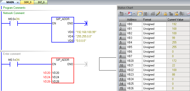

下图,仅设置IP地址,而不设置子网掩码。M0.1上升沿后,多次读取IP,仍是以前的IP地址,说明新的IP地址没有设置成功。
图9. 未设置子网掩码无法成功设置IP地址
若是换成触点接通SIP_ADDR,可以看到,当IP地址部分设置错误,例如没有设置子网掩码的话,该指令在执行程序监控时为红色,无法正确执行。
图10.未设置子网掩码无法成功设置IP地址且指令红色
