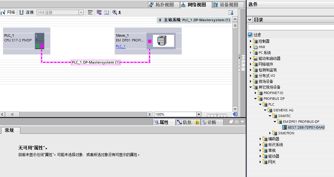

首先,在STEP 7项目里插入一个S7-300的站并建立PROFIBUS DP 主站网络:
导入EM DP 01 GSD文件后,在右侧的设备选择列表中找到DP01从站,PROFIBUS DP-Additional Field Device-PLC-SIMATIC-EM DP 01 PROFIBUS-DP,并且根据通讯字节数,选择相应的配置。本例中的插槽一包含"4Bytes In/Out"预组态 I/O 选项,插槽二包含"8 Bytes In/Out"预组态 I/O 选项。如下图:

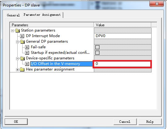

如果使用的S7-200 SMART通信区域不从VB0开始,则还需要在“Parameter Assignment”选项卡中设置"I/O Offset in the V-memory"参数,
该参数的设置如下图所示(本例中S7-200 SMART通信区域是从VB0开始,所以此参数设置为0):

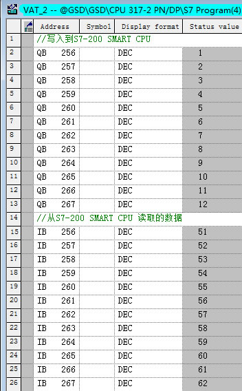

打开 STEP7中的变量表和STEP 7-MicroWIN SMART状态表进行监控,它们的数据交换结果如下图:
VB0-VB11是S7-300写到S7-200 SMART 的数据,VB12-VB23是S7-300从S7-200 SMART读取的值。

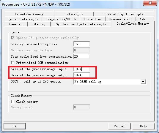

注:可以在固件版本 V2.5以上的 S7-300 CPU Properties的 “Cycle/Clock Memory”标签下修改过程映像区的大小,使DP通讯的数据区在过程映像区之内,这样设置的话就可以直接对过程映像区进行操作。在过程映像区中的数据是始终一致的,由操作系统对过程映像区进行自动更新。无需再通过 DPRD_DAT(读取 DP 设备的一致性数据)与 DPWR_DAT(写入 DP 设备的一致性数据)保证数据一致性。

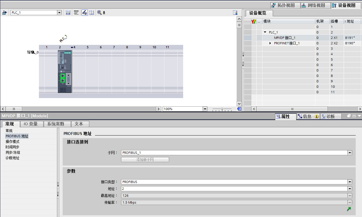

插入 CPU 315-2 DP 作为 DP 主站。
插入 EM DP01 PROFIBUS DP 模块。如下图所示,在 DP 主站和设备之间创建 PROFIBUS 网络。
