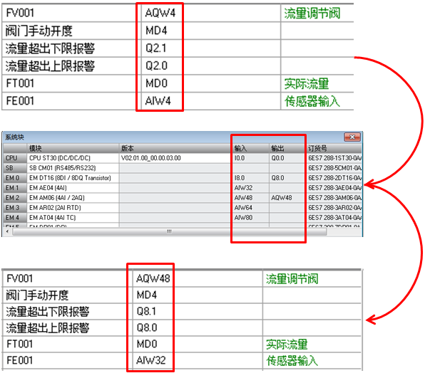

步骤3:寻址
方式1:S7-200 的地址连续,可按照模块的安装次序分配地址
方式2:可通过查看菜单“PLC”>“信息” 查看模块起始地址,如下图所示:
图6. S7-200 PLC 信息

步骤2:硬件组态及寻址
图8. S7-200 SMART 模块组态

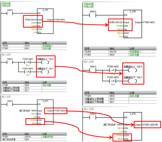

S7-200 到S7-200 SMART 基本程序移植
以模拟量转换加上下限报警的程序为例:输入信号4~20mA;输出信号4~20mA
步骤1:STEP 7-MicroWIN SMART 打开S7-200 程序,如下图所示:
图14. S7-200 SMART 编程界面
步骤2:添加硬件及组态,如下图所示:
图15. S7-200 SMART 组态界面
1,添加当前组态
2,修改通道属性
步骤3:修改程序
1,修改程序的硬件输入/输出地址;
2,模拟量量程替换:
S7-200 :0~20mA:0~32000;4~20mA:6400~32000
S7-200 SMART:0~20mA:0~27648;4~20mA:5530~27648
图16. 修改硬件地址
图17. 修改程序段
