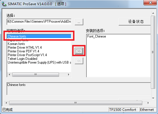

组态好的项目下载到精智(Comfort)屏,画面上的中文显示乱码等异常现象。出现这个现象请检查画面对象的文本是否使用的宋体,建议大家使用宋体,这个字体是经过西门子技术部门测试过的。
另外还可以把中文字体下载到屏上。选中屏的型号,点击鼠标右键,选择 设备维护 > 选项。
后面选择接口的的操作步骤和下载一样。选好后点击“正在加载”按钮。
在弹出框中,把左边列表中的“Chinese fonts”传输到右边列表中。
