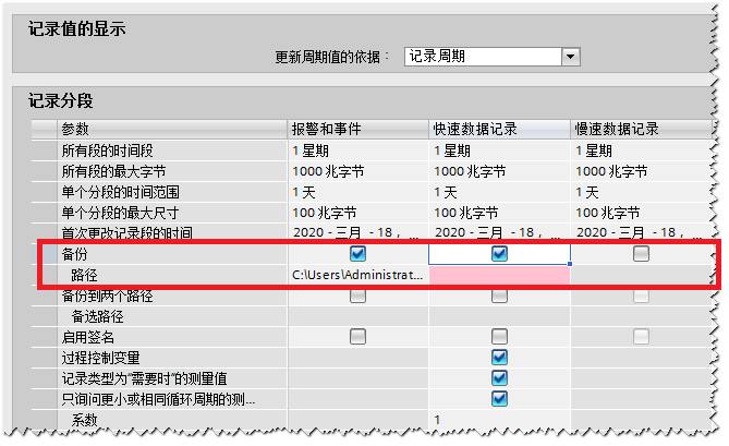

WinCC Professional 变量归档启用备份功能,可以备份已完成的变量归档数据库文件。
历史归档数据过大,有可能造成 WinCC RT Professional 项目响应缓慢或死机,但缩小历史数据又不满足历史查询的需要。为了综合以上两点的优势,用户可以启动“归档数据”备份选项。
进入“运行系统设置”-->"记录":
运行系统设置
选择需要“备份”的记录数据,并指定一个数据保存“路径”,当所有时间段到达上限,先进先出方式清除最早数据时,备份路径中任然会保存最早的数据。
备份
对于备份路径中保存的数据,如果需要在项目中查看,需要做链接归档操作。详细信息请参考文档:
