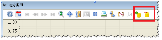

用户可以通过“趋势视图”和“表格视图”中的“连接备份”,浏览备份路径中的归档数据。

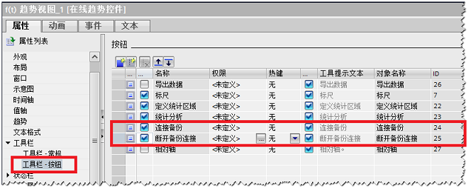

运行系统设置
启动“连接备份”和“断开备份连接”后,“趋势视图”和“表格视图”上会出现连接数据库的功能按钮。

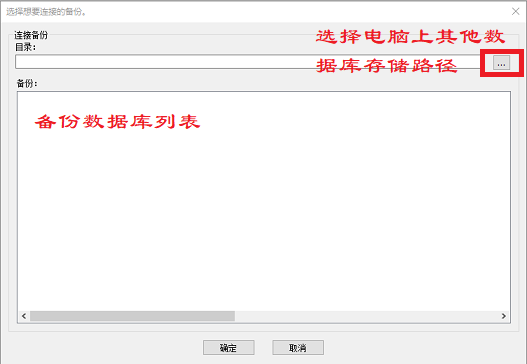

通过“连接备份”按钮,打开数据库列表:
连接备份

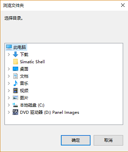

或手动选择需要访问的电脑路径:
此外,用户也可以把备份的数据库文件复制到 “RT Professional 项目文件夹” --> “CommonArchiving” 文件夹中。这样在系统运行中,备份的数据日志将自动连接到项目。
