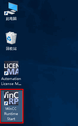

在已安装了 WinCC Runtime Professional 软件的计算机上打开桌面上的 RT Start 应用程序。如下图:

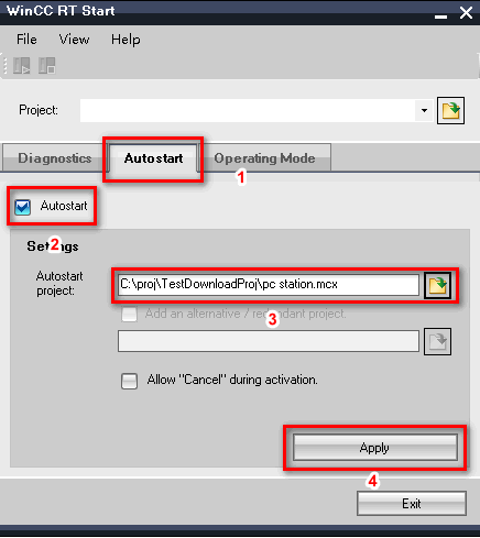

在打开的界面中,选择“AutoStart”选项卡,勾选“Autostart”选项,选择项目所在路径,最后点击“Apply” 选项进行确认。如下图 :
