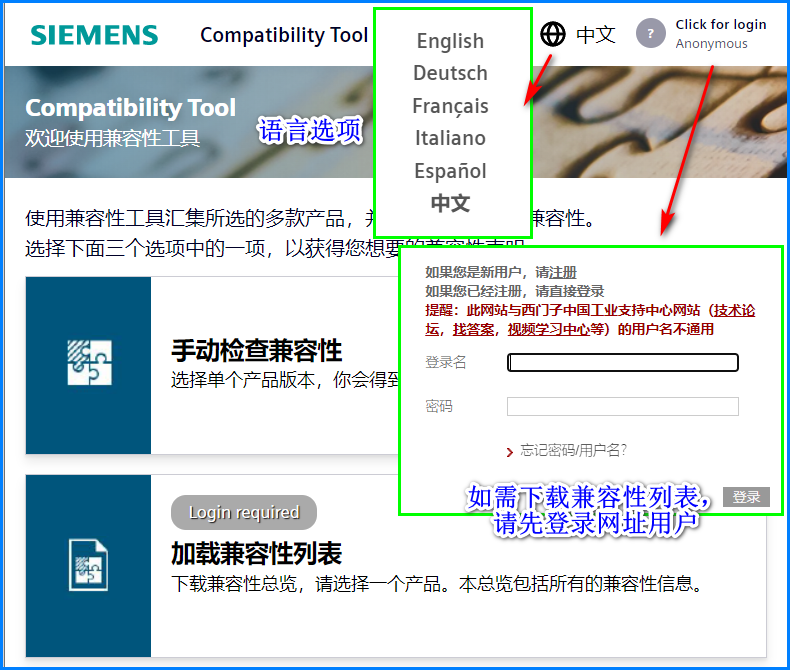

WinCC 软件对操作系统、杀毒软件、其它西门子软件等都有严格的兼容性要求。在安装和使用任何西门子软件之前,都建议了解其兼容性。否则在安装或者使用过程中会出现各种问题。
WinCC 软件兼容性建议登录西门子官方提供的“兼容性工具”网站查询,网站中还可以下载最新的兼容性列表。
兼容性工具链接(点击)
打开以上链接后如果网页界面不是中文,可以手动选择中文界面。下载兼容性列表前,需要登录西门子中国工业支持中心网站。

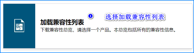

如何下载兼容性列表,请参考以下步骤。

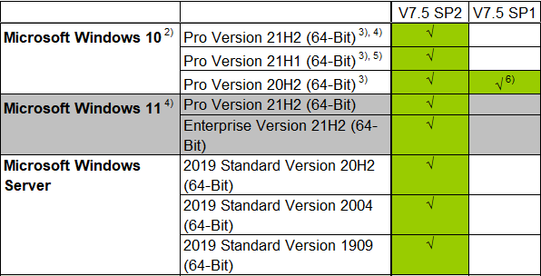

我们以 WinCC V8.0/V7.5为例,兼容性列表列出与之兼容的操作系统版本以及注意事项。
图中打钩的部分为兼容,没有打钩的部分为不兼容。有角标的选项,可以在注意事项列表中找到相应的注释。
以上图片仅是兼容性列表的节选,另外西门子网站也会定期更新兼容性列表,建议用户下载最新的兼容性列表做参考。
与杀毒软件、其它西门子软件/选件的兼容性都可以在列表中找到。如果需要安装在同一系统中的软件,没有在兼容性列表中给出兼容性,也就意味着西门子官方没有做过兼容性测试,不保证一定兼容。
