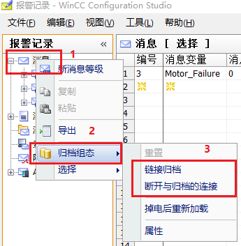

2. 在WinCC项目激活时,打开报警记录编辑器,鼠标右键点击“消息”,在弹出的菜单中选择“归档组态”,可以使用“连接归档”或“断开与归档的连接”菜单命令来连接或断开备份出去的归档文件,这里直接选择备份出来的数据库文件。

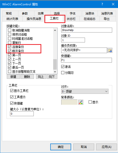

3. 使用WinCC报警控件直接加载备份数据。打开报警控件属性对话框,选择工具栏,勾选“连接备份”/“断开备份”。
