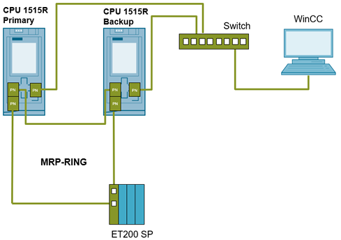

WinCC 和 S7-1500R 通信的组态过程及注意事项。
WinCC连接S7-1500R有两种方法,分别为连接系统IP或者通过WinCC的系统变量进行连接参数的切换。其中,第二种连接方法只有WIinCC V7.5 SP1及更高的版本才支持。
WinCC可以通过系统IP和S7-1500R/H通信,当WinCC通过S7-1500R的系统IP和其进行通信时,可以把S7-1500R看作一个CPU。但是这种通信方式无法处理HMI和S7-1500R/H之间网络出现故障(例如,网线断开)的问题。
针对这种情况,WinCC从V7.5 SP1版本开始支持通过WINCC系统变量进行S7-1500R/H连接参数的切换。
详细的组态步骤请参考文档:
WinCC_S71500R_GS.pdf(下载)
此文档以WinCC V7.5 SP1和S7-1515R为例,介绍WinCC和S7-1500R通信的组态过程及注意事项。
