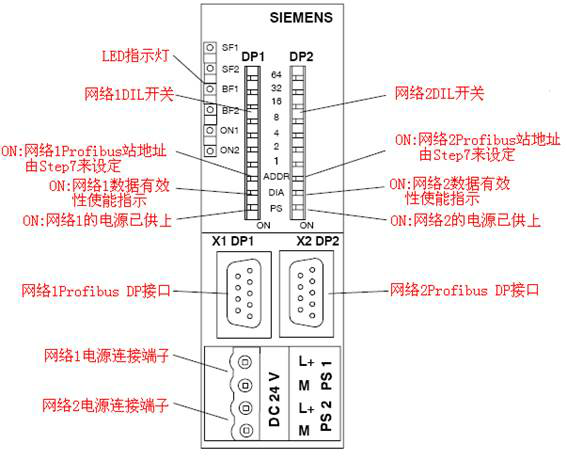

DP/DP Coupler模块面板图如下:
各拨码开关的含义如下表:
| 开关 | 拨码值 | 含义 | |
| PS | DP1 | ON | PS1 24V DC供电监控使能(用于诊断) |
| OFF | PS1 24V DC供电监控未使能 | ||
| DP2 | ON | PS2 24V DC供电监控使能(用于诊断) | |
| OFF | PS2 24V DC供电监控未使能 | ||
| DIA | DP1 | ON | 网络2的输出数据发送给网络1的输入数据验证使能 |
| OFF | 网络2的输出数据发送给网络1的输入数据验证未使能 | ||
| DP2 | ON | 网络1的输出数据发送给网络2的输入数据验证使能 | |
| OFF | 网络1的输出数据发送给网络2的输入数据验证未使能 | ||
| ADDR | DP1 | ON | 网络1Profibus站地址由Step7软件设置 |
| OFF | 网络1Profibus站地址通过模块本身DIL开关来设置 | ||
| DP2 | ON | 网络2Profibus站地址由Step7软件设置 | |
| OFF | 网络2Profibus站地址通过模块本身DIL开关来设置 | ||
| 1,2,4,8,16,32,64 | DP1 | 网络1Profibus站地址设置开关(1-125) | |
| DP2 | 网络2Profibus站地址设置开关(1-125) | ||

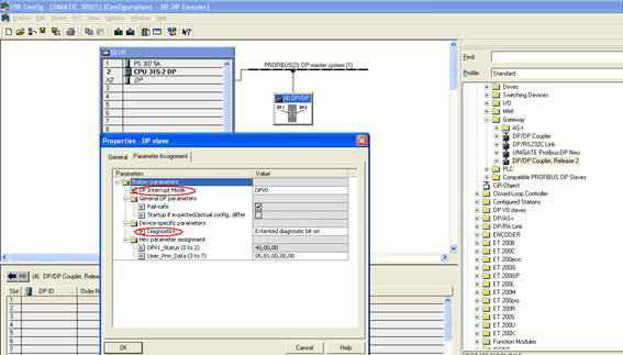

2.3.3设定DP/DP Coupler其他属性
在硬件组态中双击DP/DP Coupler打开其属性对话框,切换到“Parameter Assignment”对话框,设定模块的其它属性,如下图所示:
各参数的意义参见2.2.3章节说明

3.1通过模块外部指示灯诊断
DP/DP Coupler模块的指示灯及意义如下图所示:
通过模块指示灯的指示状态,可以对网络及模块工作状态进行初步的诊断,详细的诊断信息必须通过用户程序进行读取.
ON1及ON2的含义如下表:
| ON1 | ON2 | 意义 | 如何处理 |
| Off | Off | • DP/DP Coupler模块没有供电 • 已供电压不在允许的最低范围之内 • 模块硬件故障 | • 对模块供电 • 检查电压大小,确保在允许范围 • 更换新模块 |
| ON | Off | 模块网络1已供电 | |
| Off | On | 模块网络2已供电 | |
| On | On | 模块网络1和2均已供电 | |
注:On-灯亮;Off-灯灭
