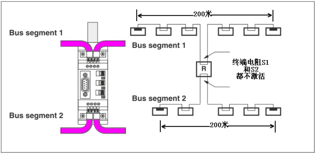

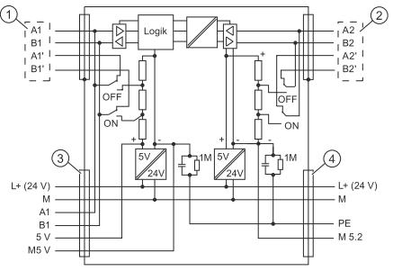

第一句话说的是中继器只有在上下总线段间起放大作用。如图1所示,中继器可以接4根DP电缆,分别对应的端子为A1B1,A1’B1’和A2B2,A2’B2’,其中A1B1,A1’B1’为总线段1,A2B2,A2’B2’为总线段2。只有总线段1和总线段2之间的数据信号才会放大,从其内部电路图(图2)也可看出,端子号带撇的端子只是短接,因为左右之间短接同一个信号,所以没有信号放大作用。
图1
图2

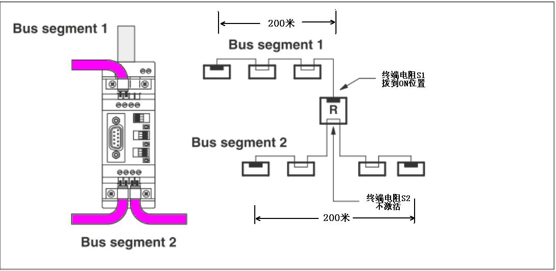

第二句话是说的中继器上终端电阻的设置问题。从图1中可以看到,中继器上有两个终端电阻S1和S2,分别对应总线段1和总线段2。从图2中可以看出,终端电阻如果拨到ON的位置的话,会在总线AB之间接入一个电阻,同时会将端子号带撇的端子与同组的端子断开。因此,如果中继器是本网段总线上最后一个站点的话,应将DP总线接入端子号不带撇的端子上,同时将终端电阻拨到ON的位置。如总线只接A1B1,终端电阻S1就要拨到ON位置。如只接到A2B2,那么终端电阻S2就拨到ON。如果一个总线段的4个端子都接线了,那么对应的终端电阻就不激活。通过下面几幅图说明中继器能够延长的电缆长度以及不同接线方式下终端电阻的设置(假设传输率是在1.5Mbps)。
图3
图4
图5
